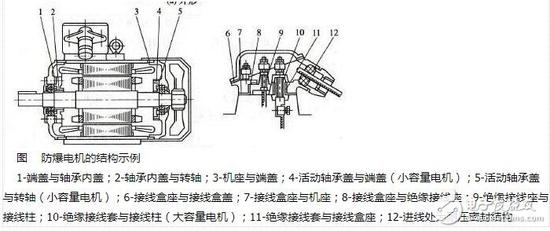

  防爆电机结构特点
  和普通电机相比,防爆电机的结构特点就主要在于机座与端盖、接线盒,接线盒底和盖等结合的部位之间各自的接触面均被设置为隔爆面。隔爆面和普通电机的配合面无实质上的不同,只是为了达到较高的密封要求而加大了配合面积(如止口较长)、增强了配合精度。在此部位采用了涂密封胶和加橡胶密封垫等措施;另外,它的接线盒与机壳内部也要严密隔离,这一点是普通电机不十分注意的。为了防止一旦电机内部产生“爆炸”形成的压力将机壳炸开,所用的机座和端盖、接线盒等所用材料强度要高,厚度尺寸要大。并且要对这些部件进行耐压力试验(一般为耐水压试验),合格后方可组装使用。
