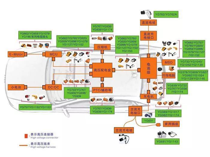

新能源汽车用连接器的作用主要是保证整车高压互联系统,即在内部电路被阻断或孤立不通处架起桥梁从而使电流流通。新能源车用连接器的组成一般可分为:外壳、密封件等辅助结构,绝缘件,导电接触对三部分组成。通过插头护套和插座护套间的对插、相互配合,即可达到接通和导电的功能。高压连接器主要使用在新能源汽车高压大电流回路,和导电线缆同时作用,将电池包的能量通过不同的电气回路,输送到整车系统中各部件,如电池包、电机控制器、DCDC转换器、充电机等车身用电单元。
图1就是高压连接器在整车系统运用中的一个布局图。

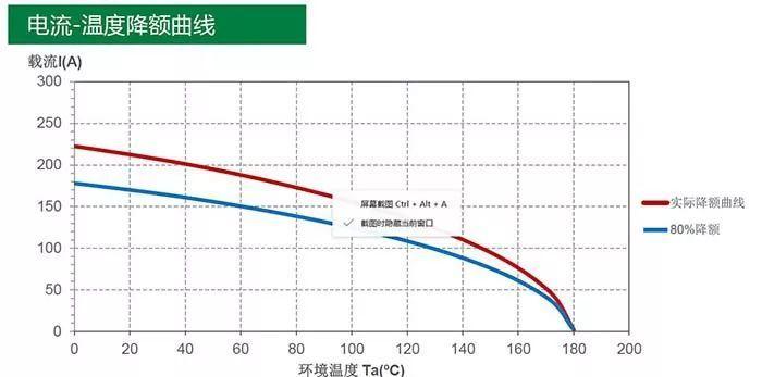

4、降额曲线:现在我们来讨论下降额曲线,在我的理解中,降额曲线图就好比你去选择一个商品,这个商品要用在特定的环境中使用,这时选择商品的时候就要根据这个商品的一个属性值来确定你选择哪个区间范围内的商品。高压连接器的降额曲线图就是给客户提供一份菜单,客户根据这个菜单对应自己的口味选择自己合适的菜品。
降额曲线就是不同电流在不同的工作环境温度下对应出的不同值,这些值通过描点法得到的一个曲线图,有了这个降额曲线图就能更加直观的看到这个连接器使用条件。
下图就是关于温升和降额曲线的图示
温升曲线图
降额曲线图

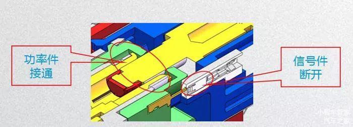

针对整个的高压互连系统来讲,为了保证高压系统上下电时的安全,在连接设计时,引入了高压互锁概念。简单描述为,连接器在插合导通时,高压回路先接触导通,后高压互锁信号回路再导通;分断时,先高压互锁信号分断,后高压回路断开。大多数连接器厂家会把高压互锁设计放在连接器内部,也有一部分厂家会把高压互锁通过辅助结构设计放在对插腔体的外部。确保高压互锁回路的稳定性,十分重要。如果说高压互锁不连续,可能带来的影响会很恶劣,比如车正在行驶过程中,突然高压互锁回路信号异常,导致整车突然掉电,不能正常运行,这样会造成交通事故。

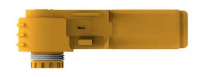

理解真正的二次锁不是有一个二次的保护作用,是更要有效地对其保护,这个真正的含义就是在一次锁止后,如果一次锁失效了或者没有操作核实到位,二次锁就是确保一次锁锁好以后,对第一次锁进行保护,这是一个很重要的作用。二次锁紧结构结合一次锁里面最常用的就是力臂机构,因为一次锁紧跟插拔力有关,所以按照力学设计理念需要一种类似于力臂机构的形式,这样才能达到既省力,也能够很轻松地把连接器插到位。对于力臂的要求,USCAR里面讲到了很多的力臂的人机工程的可操作性。USCAR里面也规定了相关一次锁和二次锁在对插和不对插情况下的力的要求。其实我们大家都会认为USCAR是连接器的标准,但我认为USCAR标准不仅仅是作为一个技术性标准,而且还指导了设计者在设计过程中把结构做可靠,怎么在结构及性能可靠的前提下,也能够提供客户更好的产品体验感。下图2是比较常见的锁紧结构产品图。

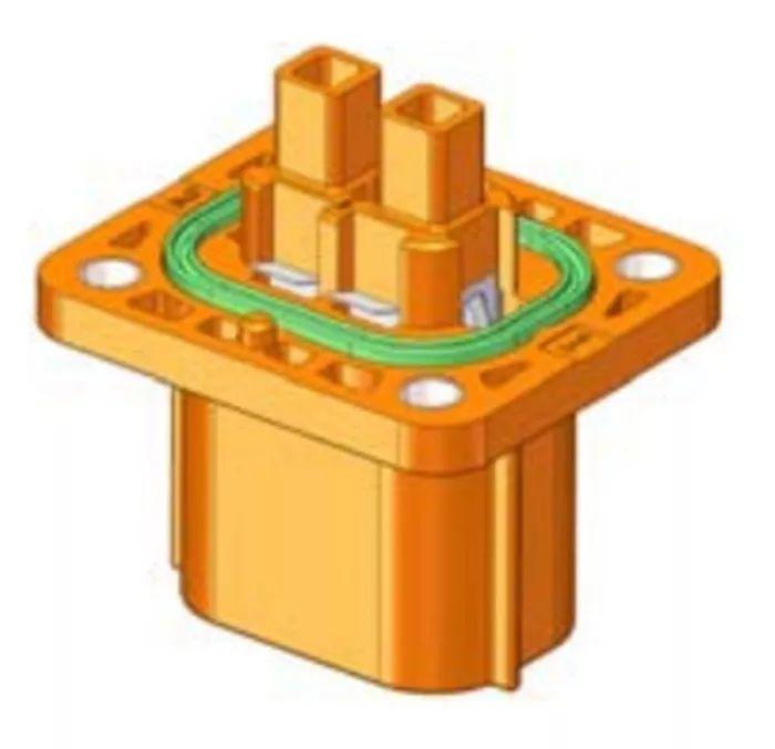

第一个是板端密封:板端就是连接器插座端采用四个螺钉采用机械连接方式安装,这种是比较常用的结构,也有一些比较特殊的结构(图3);

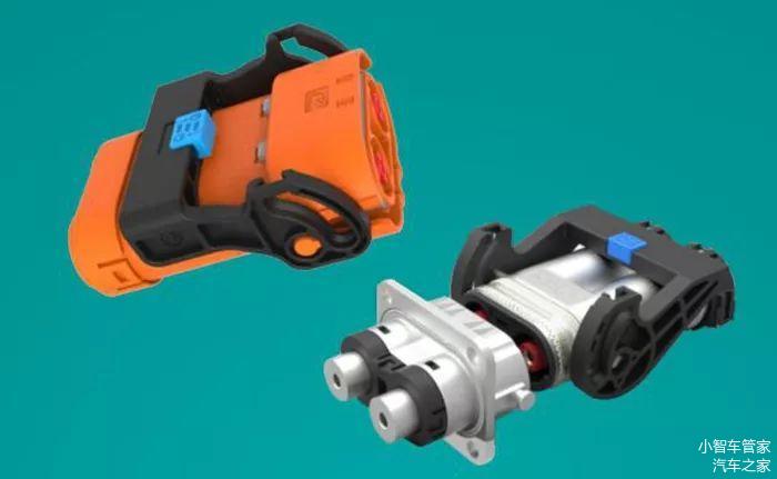

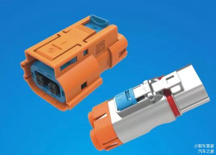

第二个是头座对插密封:头座对插就是公端包含母端或者是母端包含公端中间采用橡胶件进行径向和轴向之间的防护(图4);
第三个是线端密封,线端连接器跟电缆之间的防护密封(图5)。

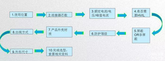

1.2.7.1连接器选用流程(见下图)

(4.3)连接器HVIL功能实现原理
功率和信号端子应满足:
——连接时,功率端子先接通,信号端子后接通。
——断开时,信号端子先断开,功率端子后断开。
特别说明:功率端子的接通,表示良好的接触,虚接触是不可接受

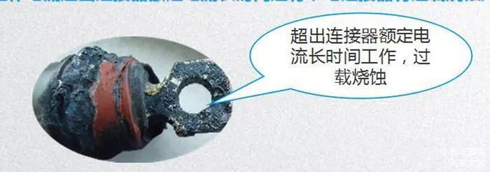

(1)电压选型需匹配:整车经过负载计算的额定电压应小于等于连接器额定电压,若整车工作电压超出连接器额定电压长时间运行,电连接器有爬电烧蚀风险。
(2)电流选型需匹配:整车经过负载计算的额定电流应小于等于连接器额定电流,若整车工作电流超出连接器额定电流长时间运行,电连接器有过载烧蚀风险。

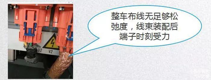

(4)整车需柔性布线:对于整车布线,现各主机厂均有弯曲半径及松弛度要求;根据连接器在整车
使用案例,建议线束装配完成后,连接器端子本身不受应力,只有当线束整体因汽车运行受到振动、冲击与车身发生相对位移时,通过线束柔性达到应变消除目的,即使有少许应变传递到连接器端子,所产生应力也不超过端子在连接器中设计固持力 。
