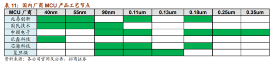

据了解,当前MCU制造工艺主要停留在0.18/0.13 um、90/55/40 nm等成熟制程,即使如意法半导体这样的全球一线MCU厂商,其大部分产品还是集中在180/130nm、90nm和40nm等成熟制程范围,且产品主要还是以90nm及以上制程为主。
从国内厂商来看,中颖电子、复旦微等MCU产品制程也主要集中在90nm及以上微米级别,兆易创新、乐鑫科技、东软载波等最先进产品制程已达到40nm,其中兆易创新的GD32E507/GD32E505采用了台积电低功耗40nm嵌入式闪存制程。

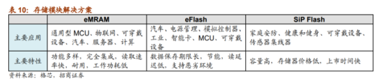

MCU转向28nm制程难点何在?据上述代工厂技术高层向集微网介绍,与普通逻辑工艺不同,MCU制造一般还需要eNVM(嵌入式存储器),是当前MCU向更先进制程迈进的主要障碍。
对于MCU来说,嵌入式闪存(eFlash)是必不可少的组成部分,不仅需要用其来存储代码,还需要用其存储使用过程中产生的数据。eNVM即是其中的一种、也是当前主流的技术方案。然而对于不同的eNVM工艺,需要增加不同层数的光罩,因而成本有所增加。
成本之外,eFlash也给代工厂的技术储备带来了要求。在当前全球主要的MCU代工厂中,台积电的eFlash制程范围最广(22nm-0.5um),联电、格芯最先进eFlash技术均为40nm,但后者已掌握22nm eMRAM(eFlash以外的另一种MCU存储方案)技术。
中国大陆地区的代工厂中,华虹宏力的eFlash制程范围最广,但最高也只到达90nm,55nm还在验证当中,上海华力最高到55nm,40nm正在开发,而中芯国际eFlash技术还停留在0.162/0.18 um。

对于上述可能面对的窘境,MCU厂商有两种补救方案,一种是与其他代工厂合作加快eFlash技术的推进发展,另一种是退而求其次,不用eFlash的存储解决方案,根据上述代工厂技术高层介绍,如果processor用28nm工艺制程,RAM单独做去合封,即通过SiP方式把Nor Flash芯片和逻辑芯片封装在一起,代码和数据存储在独立、外挂的Nor Flash芯片上。
用这种方法,“制造上就不存在太大的技术障碍,只是性能差一些。”同时,该方案还具有容量高、存储器价格低、上市时间快等优势。据了解,兆易创新的多个产品系列就使用了这种存储解决方案。
