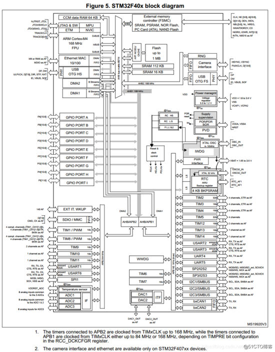

STM32F4定时器时钟频率和时钟源
在这里插入图片描述
(1)高级定时器timer1, timer8以及通用定时器timer9, timer10, timer11的时钟来源是APB2总线
(2)通用定时器timer2timer5,通用定时器timer12timer14以及基本定时器timer6,timer7的时钟来源是APB1总线

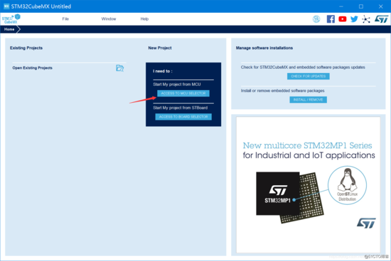

一、打开Cube,建立工程
图片:在这里插入图片描述
点击ACCESS project from MCU
然后选择芯片类型(我这里选的是F103C8T6)

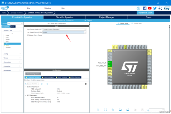

在 Pinout&Configuration—System Core中:
设置时钟RCC的HSE(外部高速时钟)为晶振模式:
Crystal/ceramic Resonator:在这里插入图片描述

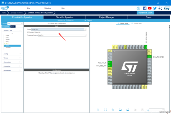

设置系统SYS的Debug为Serial Wire(SWD调试):在这里插入图片描述

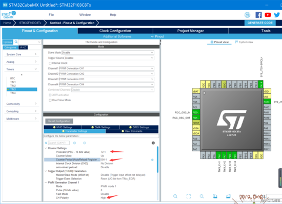

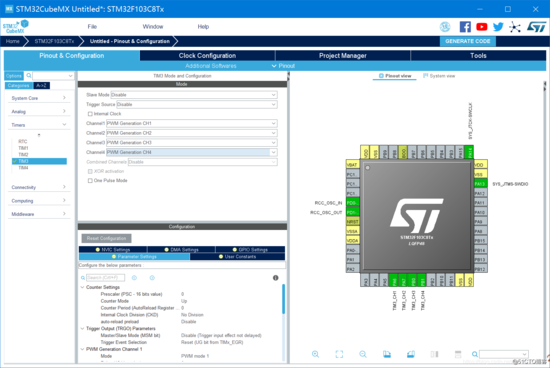

三、配置PWM
在 Pinout&Configuration—Timers中:
打开TIM3,在TIM3 Mode and Configuration中设置CH1,CH2,CH3,CH4的模式为PWM输出模式:在这里插入图片描述
(我这里是TIM3输出四路PWM)
配置预分频系数
在Configuration中设置预分频系数为72-1,自动重装值为500-1,则PWM的输出频率为72000000/72/500=2000Hz。根据需要配置PWM有效极性,我这里设置为High:在这里插入图片描述

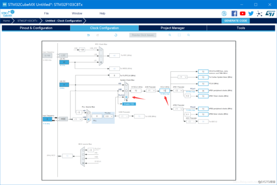

四、在 Clock Configuration中:
配置时钟为72 Mhz。
在这里插入图片描述

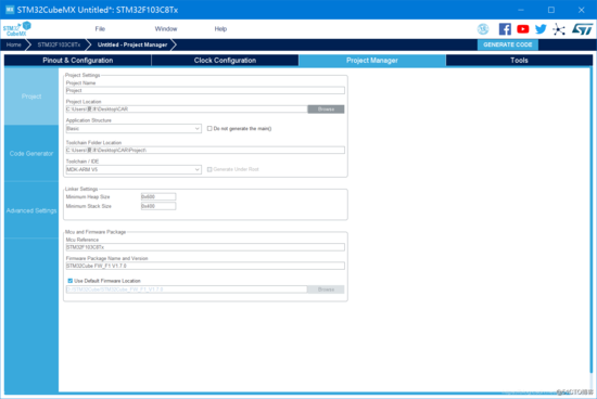

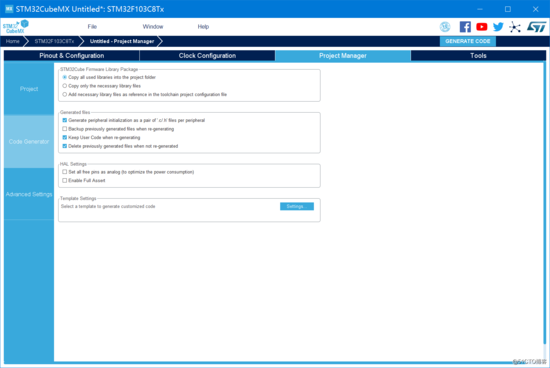

五、工程输出配置
在这里插入图片描述
Tips:最好把Linker Settings中的Minimum Heap Size设置为0x600。
在这里插入图片描述

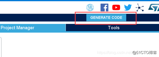

最后点击GENERATE CODE代码就生成了:
在这里插入图片描述
至此,一个工程就创建完了。

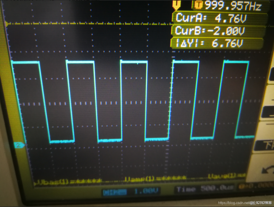

注意!!!一定在主函数中加入PWM开启函数
在这里插入图片描述
到此,输出正常在这里插入图片描述
