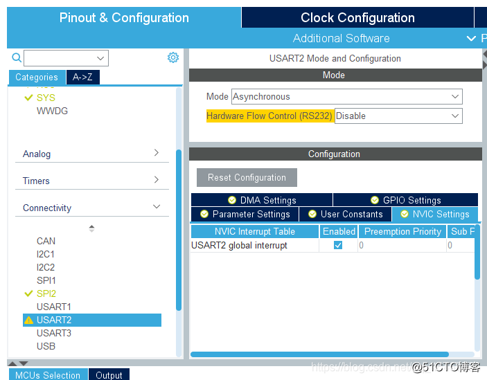

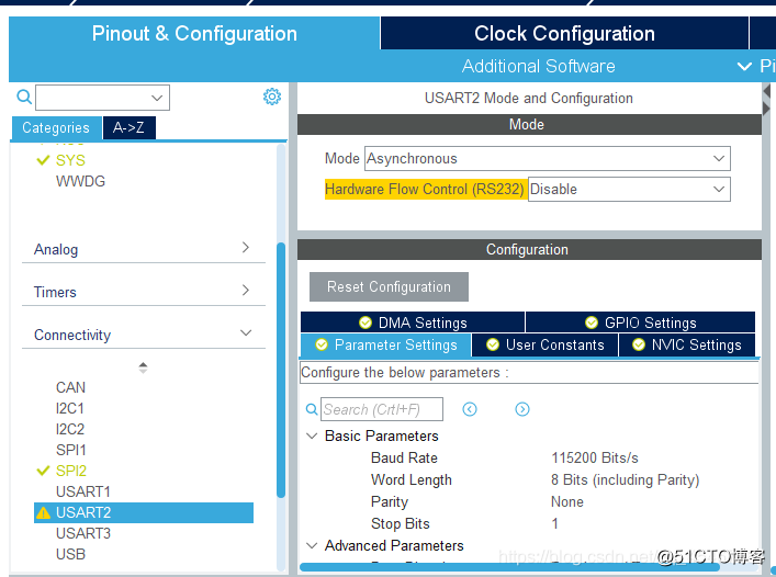

第一步 使用stm32cubeMX配置串口
在这里插入图片描述
在这里插入图片描述
可以在NVIC里面设置串口的优先级,避免bug的出现。
