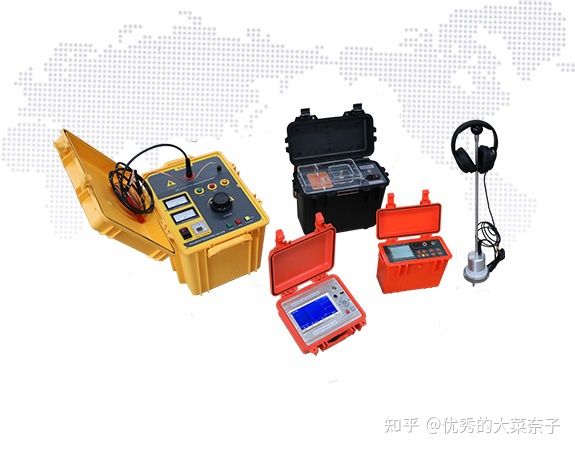

  电缆故障检测仪,又叫电缆故障测试仪,是一套综合的电缆故障探测仪器,是检测各种电缆的重要工具,可测试高阻闪络故障、高、低阻接地故障、短路及电缆断线、接触不良等故障。如果配备声测点仪,可以准确确定故障点的准确位置。特别适用于各种不同电压等级的电力电缆和通信电缆的测试。
  电缆故障检测仪检测的电缆故障性质分析:
  漏电高阻故障:电缆绝缘介质损坏,形成固定电阻通道时,电缆故障测试仪“低压脉冲法”无法直接测量的故障称为高阻泄漏故障,其电阻值通常大于几百欧姆,在现场对电缆进行直流泄漏耐压试验时,泄漏电流值随外加直流电压的增加而不断增大,远远超过电缆本身要求的标准值,泄漏高阻故障与低阻故障是相关的,没有严格的区别。
  开路故障:如果电缆绝缘正常,但正常的传输电压由于导体原因可被认为是开路故障,如芯线或地线似乎被中断,在芯线的某一点存在较大的导线电阻和芯线断裂。一般情况下,简单的开路故障是罕见的,它们大多与低阻或高电阻故障并存。
  闪络高阻故障:在电缆预试电压范围内,当电缆预试电压增加到一定值时,电缆泄漏电流值突然增大,大大超过被试电缆要求的标准值。这种故障称为闪络高阻故障。虽然这个故障点的电缆绝缘损坏了,但它并没有形成固定的电阻通道。
  低阻故障:电缆绝缘介质损坏时,可直接用“低压脉冲法”检测的相间或相关故障称为漏电低阻故障。通常称为低电阻故障,总电阻低于几百欧姆,如果电阻值为零,则称为短路故障,是低电阻故障的特例
