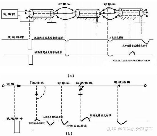

  工作原理:
  测试时,在故障相上注入低压发送脉冲,该脉冲沿电缆传播直到阻抗失配的地方,如果中间接头、T 型接头、短路点、断路点和终端头等,在这些点上都会引起波的反射,反射脉冲回到电缆测试端时被试验设备接收。
  故障的性质类型,由反射脉冲极性决定。如果我们发送的测量脉冲是负极性的,反射脉冲是负极性,表示是断路故障或终端头开路;回波是正脉冲,则是短路
  (a)无故障相和故障相的实测波形比较;
  (b)具有 T 型馈电结构的故障电缆实测波形

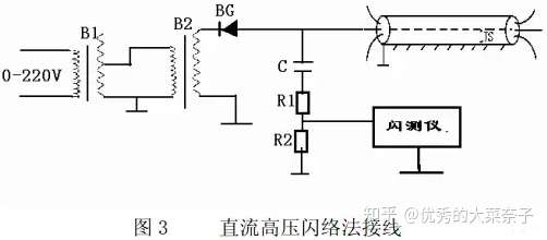

  1、直流高压闪络法
  直流高压闪络法适用于闪络性故障,即故障点没有形成电阻信道(或电阻值极高),但电压升高到一定值时(通常是几万伏)就会产生闪络现象。 直流高压闪络法的接线图如图 3 所示。

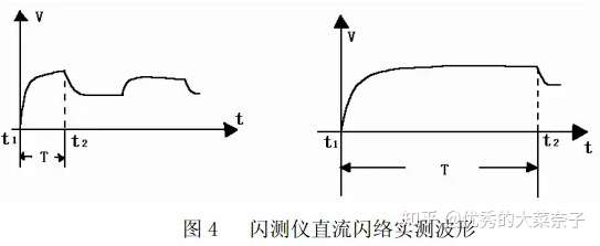

  工作原理: 测试电路按图 3 接好以后,调节调压器,逐渐升高测试电压,此时闪测仪处于待测状态。当电压升高到一定值时,故障点产生闪络,闪测仪立即显示出测量端的波型,如图 4 所示,读(b)图波形的起始到下降处拐点间的实际间隔可知实测故障距离。
(a) (b)
  电缆测试端点的波形是这样形成的:
  故障点被击穿而形成的短路电弧使故障点电压瞬时突变到接近于零,即产生一个与所加直流负高压极性相反的 正突跳电压。这个正突跳电压沿电缆向测试端传播,并于时间 t1 到达测试端(见图 4(b))。这个正突跳电压波在测量端产生正反射(因测量端电阻远大于电缆我阻抗,相当于开路反射)。这个反射波又沿电缆向故障点传播,在到达故障点时又会被短路电弧反射而产生一个负向突跳电压波(因故障点短路电弧的等效电阻远小于电缆的特性阻抗,相当于短路反射),并在时间t2 到达测量端。上述的反射过程将在测量端和故障点之间持续下去。不过振荡的幅度越来越小,边沿越来越圆滑,这主要是电波在电缆中传输的损耗和失真所致。
  为了观察,在测量端通过隔直流电容器 C 和电阻分压器 R1R2 隔直流与衰减后输入闪测仪记录。
  在实际情况中,电缆的闪络性故障是极普遍的。凡预试击穿的故障几乎都有闪络过程,运行击穿的故障,约半数也有闪络过程。当然闪络过程存在的时间长短是很不一致的,有的故障直至“粗测”、“定点”完成,闪络过程仍然存在;而有些故障,只闪络几次就形成稳定的电阻信道,不再闪络。由于直流高压闪络法比后面介绍的几种冲击闪络法精度高,故应尽可能地用直流高压闪络法测量。一旦发现故障电缆上有闪络过程,应抓紧时机,珍惜这样的现象,设法延长闪络过程存在的时间
