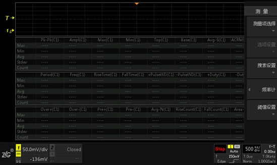

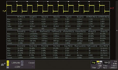

在ZDS2022示波器强大的测量统计功能中,标配51种参数测量,实时显示24种测量结果。
在系统处于【运行】状态时,按下一键清除【Clear】键,所有测量结果的计数值将会从1重新开始计数。当系统处于【停止】状态时,按下一键清除【Clear】键,屏幕上的测量波形会被清除,同时,所有的测量结果全部清除。
