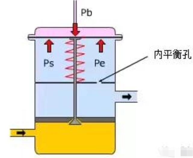

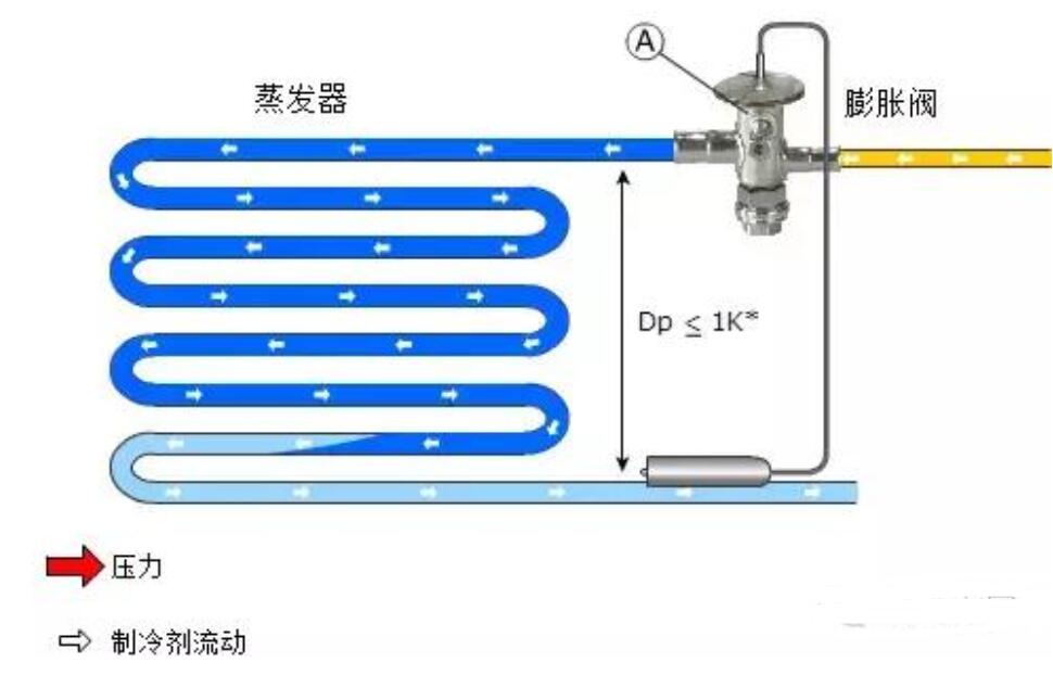

  热力膨胀阀内外平衡区别
  热力膨胀阀根据蒸发压力传递到阀膜片的方式不同,可以分为内平衡和外平衡,区别如下:
  内平衡——在内部将蒸发器压力传递到膜片。
热力膨胀阀故障现象_热力膨胀阀内外平衡区别

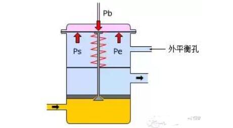

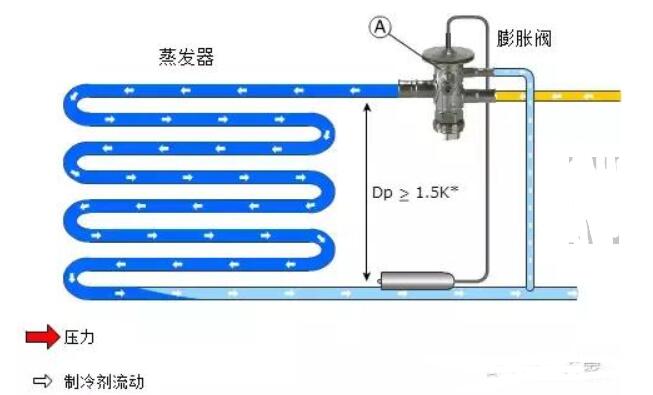

  外平衡——蒸发器压力从蒸发器出口经外部连接传递到膜片。
  注意:delta t 为 10 k(介质温度 – 蒸发温度)。若蒸发器的压降较高,应当使用带外平衡的膨胀阀。也就是说,带有分液头的系统必须使用外平衡的膨胀阀。
  既然大家知道内平衡与外平衡膨胀阀的区别,那么使用场合有什么不同呢?
  由于蒸发器存在压降,导致内平衡膨胀阀压力采集数值较外平衡压力采集数值大,由于膨胀阀本身只是一个机械部件,这种偏差它自身不会知道,也不会做出纠正,这样就会导致内平衡膨胀阀做出错误的判断。
  因此对于蒸发器压力降大的场合,建议采用外平衡的热力膨胀阀。
