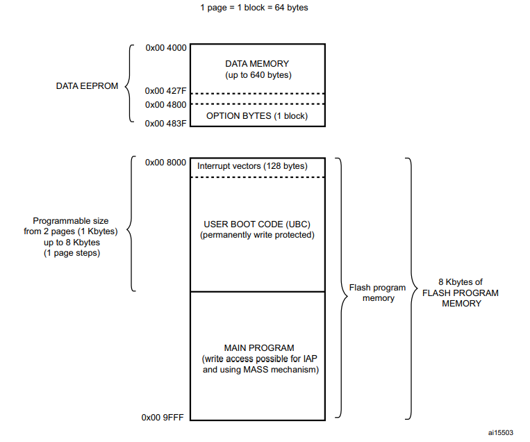

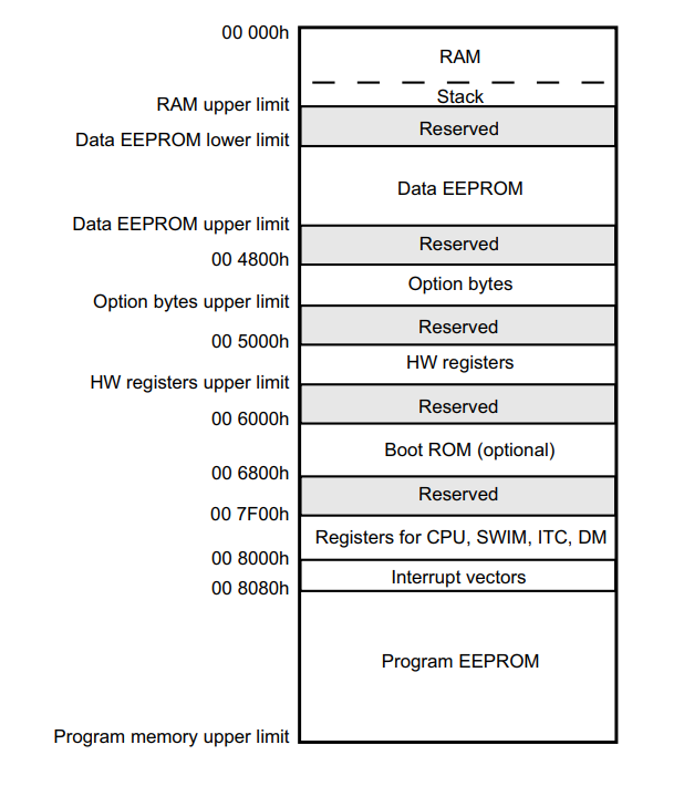

STM8S105集成了多达1K的EEPROM(掉电数据不会丢失)最高可以支持30万次的擦写次数,用户可以将一些数据保存在EEPROM中,具体的memory map如下图所示;
在这里内存一页的大小为64 bytes(1 block), DATA EEPROM的内存地址映射如下图所示;
可以看到,EEPROM的起始地址为0x004000,结束地址为0x00427F,这个在下面编程时会用到,当然具体的大小会因为型号不同而有所差异;
