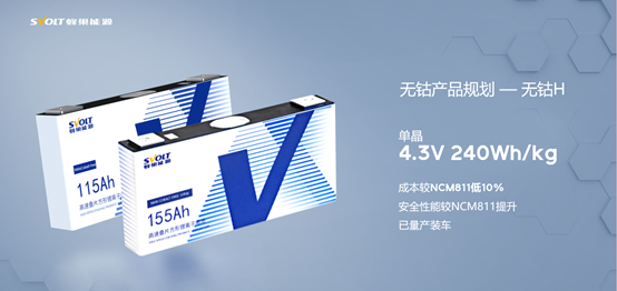

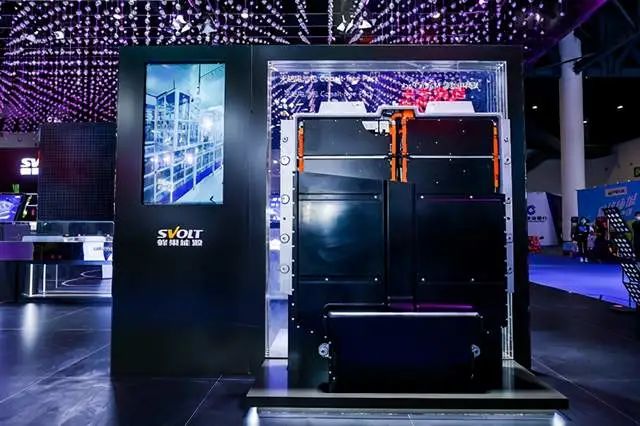

成都车展上,长城汽车欧拉搭载无钴电池的樱桃猫正式亮相。这款车将推出两个版本车型。磷酸铁锂的版本是61kWh,NEDC续航里程为470km;而蜂巢能源提供的无钴锂离子的版本为82.5kWh电池组,NEDC续航为600km,这也是全球首款搭载无钴电池的新能源电动车。我想从这个来探讨一下整体的电池技术方向,并且向蜂巢这边做一些采访沟通。
图1 蜂巢的无钴电池包

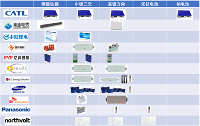

我们能看到目前国外的几家电池企业,主要的方向,一方面从中镍往高镍方向设计,另外就是减少钴的用量,做无钴电池。
表1 国内外主要的电池企业技术路线

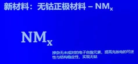

这种NMX的无钴材料,蜂巢采用了两种化学键能更大的元素,替代钴,掺杂到材料中,通过强化学键稳定氧八面体结构。然后采取单晶技术和纳米网络化包覆来达到稳定结构和减少正极材料与电解液的副反应长寿命的设计。
图2 NMx无钴是什么

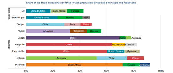

从蜂巢看来,目前行业内使用的磷酸铁锂体系成本较低,但其能量密度只能达到~190wh/kg,限制了其大范围应用。而三元体系的能量密度更高可达250wh/kg以上,但三元材料中使用了钴元素,受制于蕴藏量与开采量,钴元素的国际市场价格极其不稳定,并长期保持在高位。
图3 2019年主要资源的生产国概览

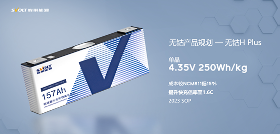

从蜂巢的角度来看,蜂巢能源目前规划2025年产能200GWh,产品覆盖化学体系齐全,所需正极材料种类多,需求量巨大。而蜂巢在无钴的技术方向是尝试垂直整合的正极,聚焦于行业短板的、创新的、更高竞争力的正极材料研发和生产,如无钴、四元材料等。一方面,这么大的产能不是完全围绕无钴材料,也需要对于常规的铁锂、三元体系材料,所以蜂巢一方面对传统材料仍具有巨大需求大,将积极进行第三方的导入与合作。所以从无钴这个材料技术方向来看,蜂巢能源持积极开放的态度,多种合作方式都可以探讨展开,如专利授权、专利互换、专利池共享、合资入股、材料外售等等。目的还是把这条技术路线扩大。
图4 蜂巢的无钴电池规划

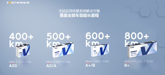

无钴的技术路线,主要是为了平衡电动汽车用户对长续航、高安全、高快充、低成本的特性的均衡追求,基于三元体系上衍生出来的NMX的无钴路线,还是需要产品支撑。目前来看,无钴材料可实现高能量密度电芯的产品设计。由蜂巢能源H平台的无钴正极材料所打造的电池产品,从测试数据来看成绩斐然。常温下无钴电池的循环寿命将达到2500次以上。能量密度方面,无钴电池目前可以做到240~245Wh/kg,远高于主流磷酸铁锂电池的170~180Wh/kg水平,也十分接近811体系三元锂电的240~250Wh/kg水平。
图5 蜂巢的无钴技术覆盖很大的范围
至于大家普遍较为关注的安全性上,蜂巢能源的无钴电池除了在抗过充方面具有天然优势,其热稳定性也十分出色,所完成的150℃的热箱测试,远高于国标所要求的的130℃标准。这对比811体系的三元锂电而言,代表拥有更好的热稳定性能。蜂巢能源首款无钴产品115Ah已于2021年7月开始量产。搭载此款无钴产品的长城樱桃猫系列整车也将很快面世。综合无钴产品的性能,可适合搭载中高端长续航汽车产品。
如上所,述因磷酸铁锂体系的能量密度上限问题,搭载铁锂体系电芯的整车,普遍存在续航里程偏低问题,同时磷酸铁锂体系的低温性能较差,导致冬天整车续航里程大幅下降。而无钴电芯的能量密度大幅高于磷酸铁锂,低温特性也明显优于磷酸铁锂。所以同级别车辆,搭载无钴电芯,消费者会明显感知续航里程的增加,并且续航受天气温度的影响也较小。

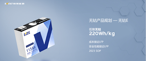

6)无钴E系列直面铁锂的竞争
图6 低成本无钴电池
这里还要提及的是,面对磷酸铁锂的长期成本竞争优势,低镍无钴E平台所诞生的115Ah电芯,最终的目标是要比同容量磷酸铁锂电池能量密度提升20%,同时目标要降低17%的成本。也就是要实现无钴E电芯在中里程的车上已经具备替代铁锂产品的性能和成本竞争力。这个目标是非常具有挑战性的,一旦做成了,潜力也是最大的。
