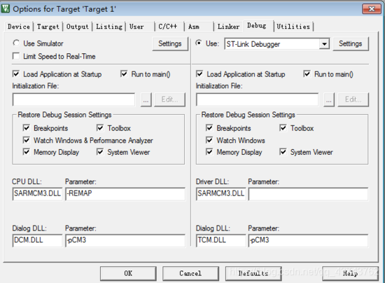

2.配置工程
然后打开工程,进行配置,选择ST-Link Debugger
在这里插入图片描述

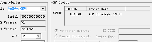

然后查看是否检测到ST-Link(选择SW)
在这里插入图片描述
如果你的可以显示如图内容,那么就成功连接了。

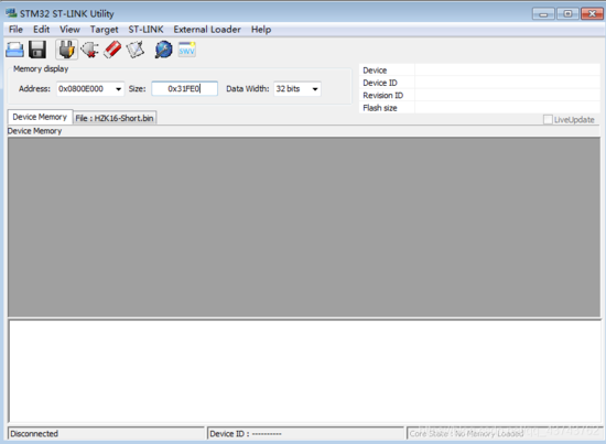

3.配置ST-LINK Utility
打开软件后的界面如示:
在这里插入图片描述

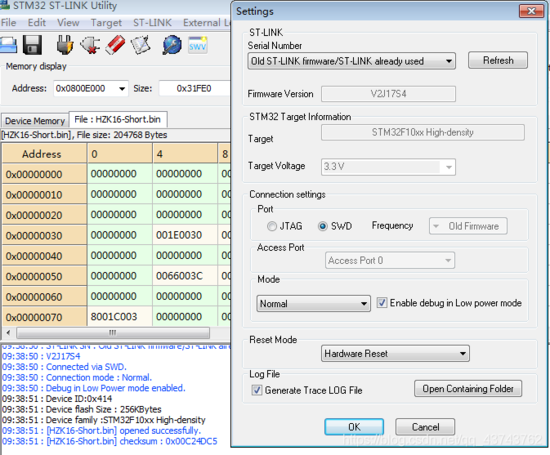

点击蓝色的球,打开设置界面,设置Port为SWD
在这里插入图片描述
点击那个黑色的插头,来连接目标
在这里插入图片描述
4.烧录bin文件
点击第六个文件图标,在Browse中找到要烧录的bin文件,选择烧录在FLASH中的起始地址,勾选按图来,然后点击Start就可以了。
在这里插入图片描述
最后提一下:ST-LINK Utility可以在连接的时候就读取芯片的ID,FLASH内存大小。
