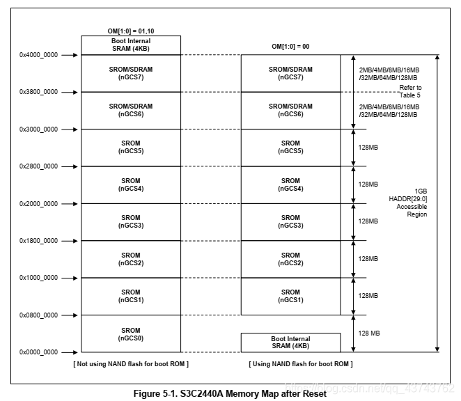

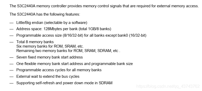

2.2 S3C2440存储控制器介绍
下面是S3C2440的存储控制器介绍:
在这里插入图片描述
其中主要的信息为:
总共1GB的内存,分为8BANK,每个BANK的地址大小为128MB
BANK的位宽是可编程的
BANK0~BANK7的起始地址是固定的
此外,为了访问这1GB的空间,存储控制器引出了27根地址线ADDR0~ADDR27,这时候我们算一下:2^27=128M,这明明是一个BANK的空间呀,怎么可以访问8个BANK的空间呢?
其实还有8根片选线nGCS0~nGCS7,用来选择某一块BANK,就是8个BANK将1GB空间划分为8块128MB大小的空间,当访问某一块范围内的地址时,将此块的片选信号拉低就可以,这8个BANK的地址空间如下:
在这里插入图片描述
注意:S3C2440是32位CPU,理论上可使用的地址大小为4GB,除了上面这由于连接外设的1GB外,还有一部分空间是CPU内部寄存器使用了,剩下的地址空间没有使用。

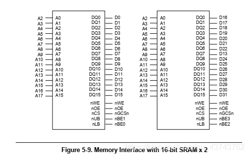

2.3 存储控制器如何处理不同位宽的外设
有的外设位宽是8bit,有的是16bit,有的是32bit,当CPU访问这些外设的内存空间时,那要怎么办?要分情况来吗?
不需要,因为有存储控制器!CPU只需要向存储控制器提供地址,由存储控制器来解决不同位宽的问题。
以ROM为例:CPU想读取ROM中的某块地址中的数据,可ROM的位宽有8bit、16bit、32bit
下面对比一下三种位宽情况下ROM与存储控制器的接线情况:

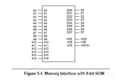

8bit:
在这里插入图片描述

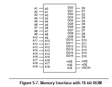

16bit:
在这里插入图片描述
32bit:
在这里插入图片描述
区别就是地址线的接法,8bit位宽是相对应的A0对A0;16bit位宽是从A1开始对齐的;32bit位宽是从A2开始对齐的,这是因为不同位宽的ROM内部构造不相同。
ROM的内部构造:
8bit带宽:每个地址的空间大小是8bit(1Byte);
16bit带宽:每个地址的空间大小是16bit(2Byte);
32bit带宽:每个地址的空间大小是32bit(4Byte);
表面上看到A0、A1没用到,实际上是起了别的作用:
8bit:内存控制器A0对应ROM的A0
16bit:内存控制器A1对应ROM的A0,内存控制器A0用来确定16bit(2Byte)中的哪一Byte
32bit:内存控制器A2对应ROM的A0,内存控制器A1A0用来确定32bit(4Byte)中的哪一Byte
实际上这些地址线都是有用的!!!

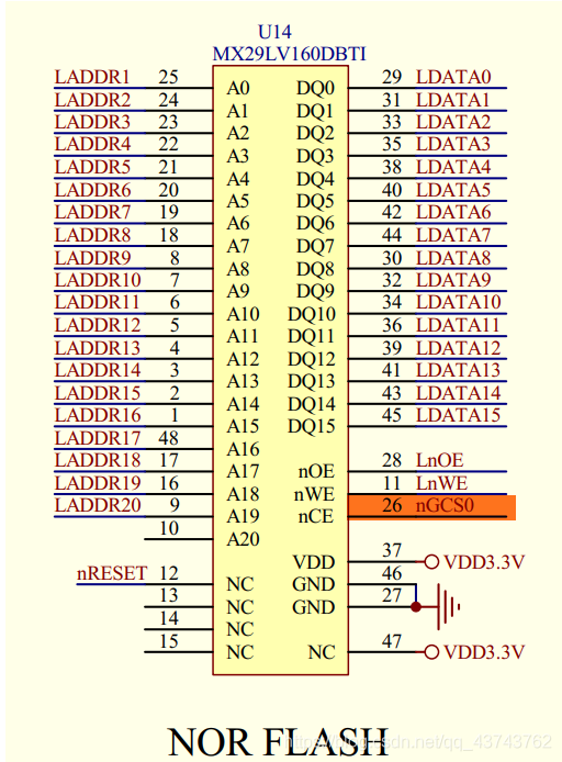

比如:Nor FLASH
在这里插入图片描述
片选线0,基地址0X0000_0000,因为这个NOR FLASH是16位的,所以内存控制器的LADDR1接A0,LADDR0用来选择低八位还是高八位。
用到A0~A20总共21条地址线,所以NOR FLASH地址范围是:基地址+地址线确定的范围
即:0X0000_0000~0X001f_ffff 2^21=2M空间。

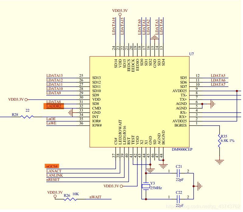

比如:网卡NET
在这里插入图片描述
基地址是nGCS4:0X2000_0000 内存控制器的地址线只接了LADDR2,16位数据线,意味着LADDR0也用到了。
网卡的地址范围:基地址+0b000~基地址+0b101 (LADDR1的位置无所谓)即:0X2000_0000~0X2000_0005
访问这些地址就可以访问到DM9000网卡

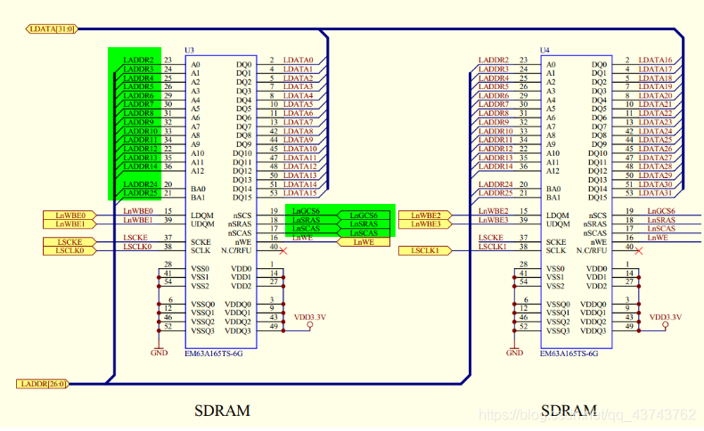

比如:SDRAM
在这里插入图片描述
SDRAM输出是32位,所以LADDR0、LADDR1已经包含了,加上LADDR2~LADDR14、LADDR24、LADDR25总共17条地址线,2^17=128k ,然鹅SDRAM是64M的,实际上是行地址和列地址。(这个问题会在下篇博客中细细分析)

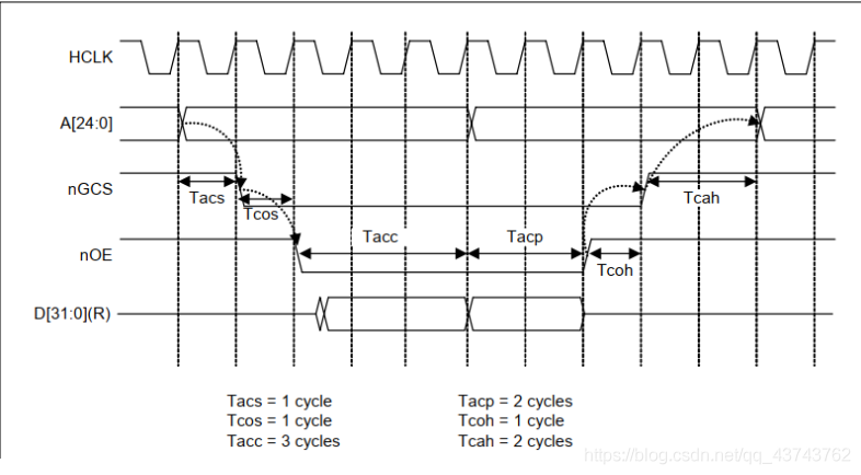

三.时序问题

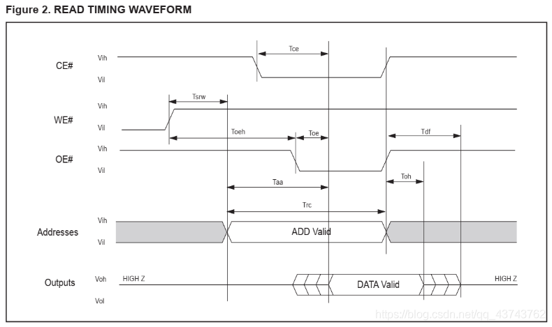

以NOR FLASH读时序为例:
在这里插入图片描述
内存控制器与NOR FLASH有地址线LADDRx、数据线LDATAx、片选信号nGCS0、读信号LnOE、写信号LnWE
这些信号控制线协调工作。
下面是芯片手册中存储控制器对芯片读数据时的时序图:
在这里插入图片描述

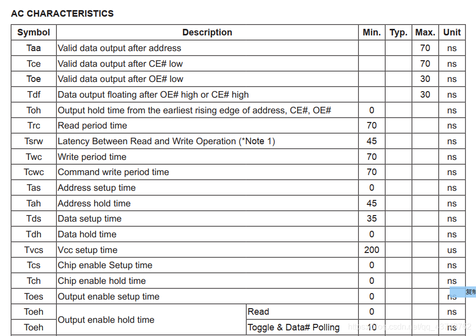

各个信号的持续时间根据外设芯片的性能有差异,可以根据具体芯片的手册进行设置,比如NOR FLASH:
(读时序)
在这里插入图片描述
对照AC特性:
在这里插入图片描述

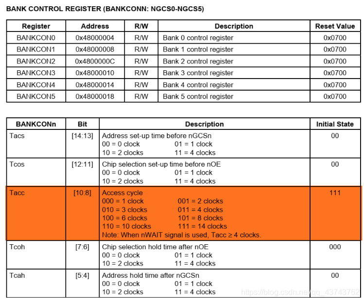

然后就是配置各个信号线的时序:
可以看出,Taa=70ns时,同时发出保证了片选线、读信号线、地址线的时序,可以得到有效的数据
设置寄存器:
在这里插入图片描述
板子默认是14clocks,上电时,HCLK默认晶振12MHz,此时的Tacc=1166ns,相当于牺牲了性能来满足各种NOR FLASH。
我们配置当HCLK=100MHz时,1clock=10ns 所以选择8clock:101。
按照寄存器直接配置就可以了,可以通过烧写NOR FLASH的速度来体现时序中Tacc的影响。
