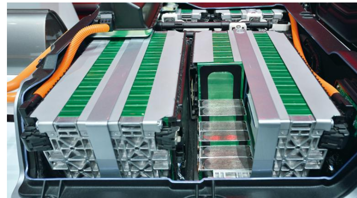

(图片来源:MIT)
麻省理工学院(MIT)材料科学与工程学副教授Elsa Olivetti表示:“大规模开发基于网格的存储技术至关重要。然而,对于移动应用,尤其是交通领域,很多研究都集中于改良目前的锂离子电池,使其更安全、更小,在单位体积和重量内存储更多的能量。”
