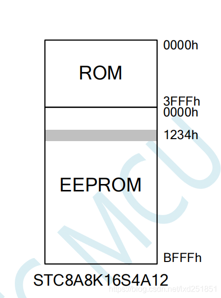

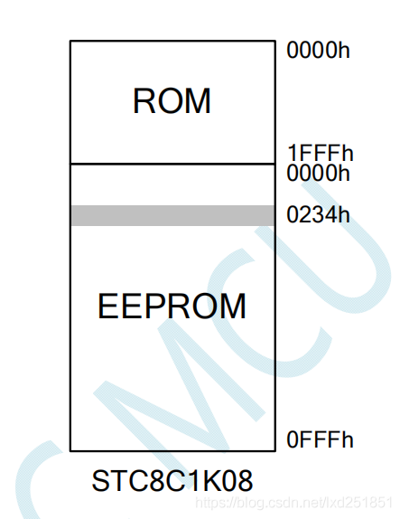

特别的,对于STC8C,单列了一个擦除等待时间控制寄存器IAP_TPS,不像STC8A要配置IAP_CONTR的低3位 ,若工作频率12MHz,设IAP_TPS为12,若工作频率为24MHz,该位设24即可。
STC8A8K16S4A12
STC8C1K08
EEPROM按页擦除,STC8的一页是512字节,一页是从0000h到01FFh,
