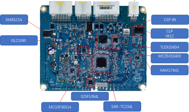

最近颇费了一番周折,拜托朋友拿到刀片电池的板子。能实际看到这些板子还是比较有趣的,跟大家分享一下。目前更新的信息如下:
  • CMU一共有11个,分了两种类型,AFE芯片采用的是美信的MAX17853,14通道采集,隔离器件选用的是C:P0612
  • 均衡电阻选取的是20欧姆的宽边电阻,这个20欧姆的大标签其实是指的是宽边电阻一共14个
  • Shunt的接口和3个继电器控制是整合在一起的
  • BMU的控制芯片采用了AURIX™ TC23xL 系列的SAK - TC234L
图1 电池管理系统概览
我把主要芯片在图上标识出来了,供大家参考。
图2 BMU的主要器件

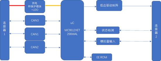

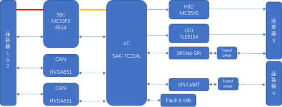

下图是现在这代BMU的主要部件的框图。相比上一代的设计,主要的变化是从DCDC+LDO转变为SBC芯片,把一路CAN整合了。单片机从MC9S12XET256MAL转换为SAK-TC234L。我估计针对铁锂的算法对计算能力的要求还是有差异的,而且从EEROM改为了8MB的Flash,可能有一些标定的数据在。
图3 当前一代的BMU设计
备注:上一代的电源芯片主要包括TPS54260、LT3471和TPS39801
两者之间的差异,还有低边开关的电路设计(74HC595D),这次采用了HSD+LSD的方式,把大量的模拟量输入和状态检测去掉了。把Shunt的接口和AFE的UART通信接口集成起来了。
备注:上一代有一个Daisy Chain转换到CAN的通信转换模块
图4 上一代BMU的设计
