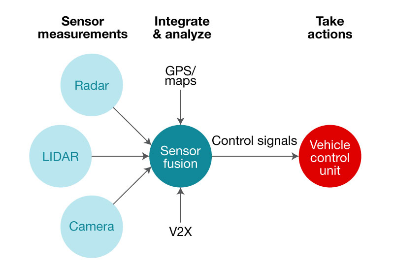

自动驾驶汽车使用多项传感器技术,包括摄像头、雷达和激光雷达。根据不同的环境条件和距离,这些传感器各有优缺点。传感器融合箱会分析这些传感器信号以及来自GPS和车联网系统的数据,用于创建精确的三维环境测绘图并发送适当的动作信号。图2是此类自主系统的方框图。

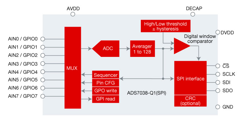

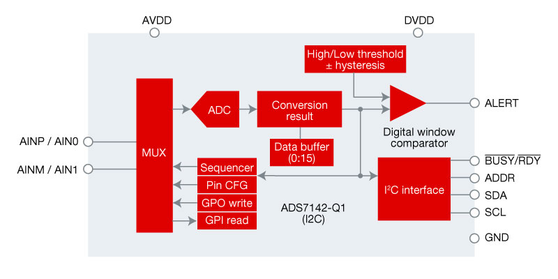

为促进实现这种诊断监控功能,德州仪器 (TI) 开发了ADS7038-Q1和ADS7142-Q1。ADS7038-Q1是一款超小型(3mmx 3mm)、8通道、12位、符合汽车电子委员会 (AEC)-Q100 1级标准的ADC,具有集成的通用输入输出引脚(GPIO)、可编程故障检测比较器、模拟看门狗和针对数据读取/写入操作和上电配置的8位循环冗余校验码。ADS7142-Q1是一款超小型(2mmx3mm)、双通道、12位、符合AEC-Q100 1级标准的ADC,具有可编程故障检测比较器。图4显示了ADS7038-Q1的方框图,图5显示了ADS7142-Q1的方框图。
