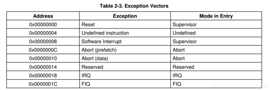

1、异常向量表
    /******下面这些就是异常向量表*****/
    .globl _start
    _start: b   reset
        ldr pc, _undefined_instruction
        ldr pc, _software_interrupt
        ldr pc, _prefetch_abort
        ldr pc, _data_abort
        ldr pc, _not_used
        ldr pc, _irq
        ldr pc, _fiq
    _undefined_instruction: .word undefined_instruction
    _software_interrupt:    .word software_interrupt
    _prefetch_abort:    .word prefetch_abort
    _data_abort:        .word data_abort
    _not_used:      .word not_used
    _irq:           .word irq
    _fiq:           .word fiq
手册异常向量表定义
在这里插入图片描述
2、程序

程序正常运行,print1 print2全部打印,表明未定义指令并未运行,难道这个地址是一个已经定义的地址
打开2440芯片手册,找到ARM指令集
在这里插入图片描述
发现竟然是SWI指令,CPU可以识别出来,他不是一条未定义指令
我们得找到一条CPU不能识别的指令,定义为0x03000000
