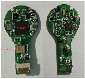

图示1-大联大友尚基于Actions与Vesper产品的TWS骨传导蓝牙耳机方案的展示板图
