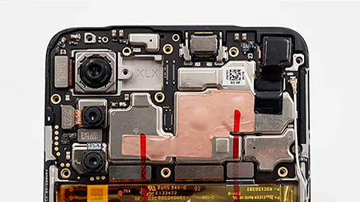

OPPO A74海外版拆解
日前,OPPO旗下新机A74海外版上市,4G和5G不同版本给用户提供了更灵活的选择性。整机配备骁龙662 8核处理器,6000万像素柱,内置5000mAh大容量电池,支持33W有线快充,轻松满足用户日常使用需求,解决用电充电焦虑。
STEP 1:手机关机,拆开后盖(后盖是软塑料材质,可进行小幅度弯折),去除后盖摄像孔周边的防尘保护贴纸,去除主板及副板上覆盖的塑料保护壳,卸下固定螺丝,屏蔽罩上均贴有散热贴纸,塑料壳和边框一体式设计,拆掉全部螺丝即可取取下。

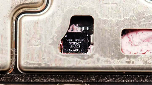

STEP 2:卸下电池,电池下方有两条主副板连接排线,取下主板,下方设有三大支撑槽,将电路部分与其他部分隔离。主板另一面屏蔽罩上贴有散热铜箔,此外还有两处涂有导热硅胶将热量传导到中框上散热。撕掉铜箔,可见南芯SC8547电荷泵快充芯片。
南芯SC8547,超过97%的充电效率,支持33w超级快充,集成10路系统保护功能,6路电荷泵保护功能,7通道12位ADC,并集成VOOC协议。SC8547采用CSP-36pin,2.62*2.62mm封装,适用于手机,平板电脑以及可穿戴设备等。
