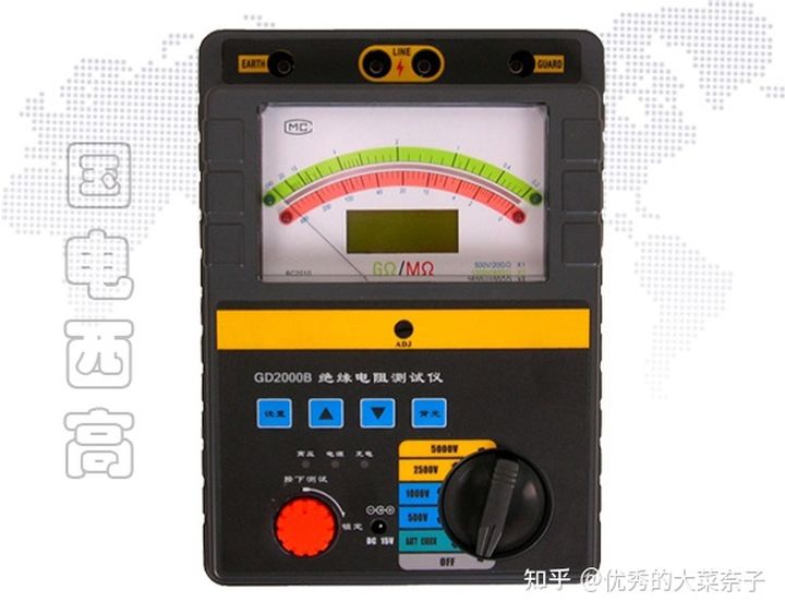

  绝缘电阻测试仪又称高压绝缘电阻测试仪,国电西高为大家分享 绝缘电阻测试仪 如何使用。
  测量设备的绝缘电阻时,必须先断开电源;然后再断开电源。对于具有电容性的设备(例如电缆),必须先将其放电,然后在确认没有电之后才能进行测试。
  绝缘电阻仪的引线使用多股软铜线,但也具有良好的绝缘性能,两根线不能缠结在一起,以免引起测量误差。
  绝缘电阻表应放置在水平位置。接线之前,请先旋转绝缘计,以查看指针是否位于“∞”。然后将(L)和(E)端子短路,并缓慢转动绝缘电阻测试仪,以查看指针是否位于“零”位置。
  测量电动机,大容量变压器,电缆和电容器时,必须有一定的充电时间。容量越大,充电时间越长。通常,以绝缘电阻表旋转一分钟后的读数为准。
  必须擦拭和清洁被测物体的表面,以免弄脏,以避免泄漏并影响测量精度。
  为了确保测量结果的可靠性,请重复两次或更多次测量
