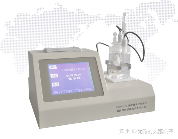

  卡尔费休水分滴定仪(又称微量水分测定仪)
  1.卡尔费休滴定法和库仑滴定法有什么区别?
  滴定剂可以通过滴定管(体积法)直接添加到样品中,也可以在滴定池中电化学生成(库仑法)。
  当含量非常低,例如小于50-100ppm(0.005-0.01%)时,根据卡尔·费休(KarlFischer),库仑滴定法主要用于水的测定。
  2.什么时候应该使用带隔膜或不带隔膜的电池?
  对于大多数应用,我们建议不使用隔膜的电池,因为它几乎免维护。由于其创新的设计,梅特勒-托利多的这种无隔膜池甚至可以用于测定油中的水。
  建议将这种带有隔膜的样品池用于诸如测定含有酮的物质中的水的应用。如果需要最好的精度,也建议这样做。
  3.我需要多久标准化一次滴定剂?
  自然地,这取决于滴定剂的稳定性以及采取了哪些措施来保护滴定剂免受可能导致浓度降低的典型污染物的影响。这种滴定剂保护的最常见示例是将光敏滴定剂存储在深色瓶(例如碘溶液)中,使用分子筛或硅胶保护卡尔·费休滴定剂免受水分侵袭,以及保护某些强碱(例如氢氧化钠),吸收二氧化碳。
  4.我如何知道何时更换卡尔·费休滴定仪上干燥管中的分子筛?
  解决此问题的最实用方法是在干燥管顶部添加一些蓝色硅胶作为指示剂。一旦第一痕迹的粉红色出现在该凝胶层中,就该改变或再生分子筛了。自然,背景漂移的增加也可能表明该更换分子筛了。
  5.如何在自动滴定仪上验证方法?
  在验证滴定仪方法时,需要检查诸如准确性,精密度,可重复性,线性,系统误差,稳健性,耐用性和测定极限之类的内容。有关如何进行该验证的详细建议,请参阅我们关于质量控制,验证的部分,或参阅梅特勒-托利多应用手册16-滴定方法的验证。
