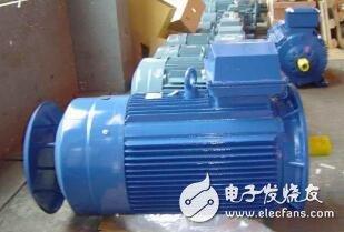

  防爆电机振动的危害
  防爆电动机产生振动,会使绕组绝缘和轴承寿命缩短,影响滑动轴承的正常润滑,振动力促使绝缘缝隙扩大,使外界粉尘和水分入侵其中,造成绝缘电阻降低和泄露电流增大,甚至形成绝缘击穿等事故。
  另外,电动机产生振动,又容易使冷却器水管振裂,焊接点振开,同时会造成负载机械的损伤,降低工件精度,会造成所有遭到振动的机械部分的疲劳,会使地脚螺丝松动或断掉。
  电动机振动又会造成碳刷和滑环的异常磨损,甚至会出现严重刷火而烧毁集电环绝缘,电动机将产生很大噪音,这种情况一般在直流电机中也时有发生。
  防爆电机振动的原因
  一、电磁方面的原因
  1、电源方面:三相电压不平衡,三相电动机缺相运行。
  2、定子方面:定子铁心变椭圆、偏心、松动;定子绕组发生断线、接地击穿、匝间短路、接线错误,定子三相电流不平衡。
  3、转子故障:转子铁心变椭圆、偏心、松动。转子笼条与端环开焊,转子笼条断裂,绕线错误,电刷接触不良等。
  二、机械原因
  1、防爆电机本身方面
  转子不平衡,转轴弯曲,滑环变形,定、转子气隙不均,定、转子磁力中心不一致,轴承故障,基础安装不良,机械机构强度不够、共振,地脚螺丝松动,电机风扇损坏。
  2、与联轴器配合方面
  联轴器损坏,联轴器连接不良,联轴器找中心不准,负载机械不平衡,系统共振等。联动部分轴系不对中,中心线不重合,定心不正确。这种故障产生的原因主要是安装过程中,对中不良、安装不当造成的。
  还有一种情况,就是有的联动部分中心线在冷态时是重合一致的,但运行一段时间后由于转子支点,基础等变形,中心线又被破坏,因而产生振动。
  三、防爆电机混合原因
  1、防爆电机振动往往是气隙不匀,引起单边电磁拉力,而单边电磁拉力又使气隙进一步增大,这种机电混合作用表现为电机振动。
  2、电机轴向串动,由于转子本身重力或安装水平以及磁力中心不对,引起的电磁拉力,造成电机轴向串动,引起电机振动加大,严重情况下发生轴磨瓦根,使轴瓦温度迅速升高。与电机相联的齿轮、联轴器有毛病。这种故障主要表现为齿轮咬合不良,轮齿磨损严重,对轮润滑不良,联轴器歪斜、错位,齿式联轴器齿形、齿距不对、间隙过大或磨损严重,都会造成一定的振动。
  电机本身结构的缺陷和安装的问题。这种故障主要表现为轴颈椭圆,转轴弯曲,轴与轴瓦间间隙过大或过小,轴承座、基础板、地基的某部分乃至整个电机安装基础的刚度不够,电机与基础板之间固定不牢,底脚螺栓松动,轴承座与基础板之间松动等。而轴与轴瓦间间隙过大或过小不仅可以造成振动还可使轴瓦的润滑和温度产生异常。
  3、防爆电机拖动的负载传导振动
  防爆电机产生振动时的解决方法
  应先检查周围部件对防爆电机的影响,然后解开联轴器,使防爆电机空转。如果空转时无振动,则说明振动是由于防爆电机轴与机械负载轴的中心线未校准,或是机械负载的故障而引起。
  若防爆电机空转时仍然振动,则是防爆电机本身原因所致。可将电源切断在进行判断。若电源切断后振动立即消失,则是电磁振动,故障可能是绕组并联支路断线、轴承受损、气隙间隙不均匀等。若电源切断后仍然振动,则是机械振动,如转子不平衡、轴承破损等。
