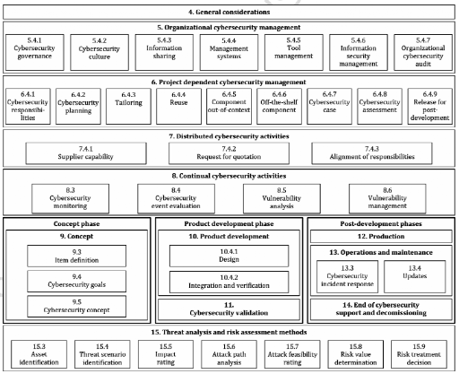

图1给出了标准文档结构的概述。图1的元素没有规定各个主题的执行顺序。标准文件概述
第4条(一般注意事项)仅供参考,包括本文件中道路车辆信息安全工程方法的背景和观点。
第5条(组织信息安全管理)包括组织信息安全政策、规则和流程的信息安全管理和规范。
第6条(项目相关信息安全管理)包括项目层面的信息安全管理和信息安全活动。
第7条(分布式信息安全活动)包括在客户和供应商之间分配信息安全活动责任的要求。
第8条(持续信息安全活动)包括为持续风险评估提供信息的活动,并定义了在信息安全支持结束前电子/电子系统的脆弱性管理(vulnerability management)。
第9条(概念)包括确定项目信息安全风险、信息安全目标和信息安全要求的活动。
第10条(产品开发)包括定义信息安全规范、实施和验证信息安全要求的活动。
第11条(信息安全验证)包括车辆级项目的信息安全验证。
第12条(生产)包括物品或组件制造和组装的信息安全相关方面。
第13条(操作和维护)包括与信息安全事件响应和项目或组件更新相关的活动。
第14条(结束信息安全支持及报废)包括结束项目或组件支持和报废的信息安全考虑因素。
第15条(威胁分析和风险评估方法)包括模块化的分析和评估方法,以确定信息安全风险的程度,从而采取措施。
 第5条至第15条有自己的目标、规定(即要求、建议、许可)和工作成果(work products)。工作成果是满足一个或多个相关要求的信息安全活动的结果。
“先决条件”是由前一阶段的工作成果组成的强制性输入,“进一步支持信息”是指可以考虑的信息,可由有别于信息安全活动负责人的来源提供。
条款和工作成果被分配唯一标识符,由两个字母的缩写(“RQ”表示要求,“RC”表示建议,“PM”表示许可,“WP”表示工作成果)组成,后跟两个数字,用连字符分隔。第一个数字表示该条款,第二个数字分别表示该条款的条款或工作成果的连续顺序。例如,[RQ-05-14]指第5条中的第14条规定,这是一项要求。
