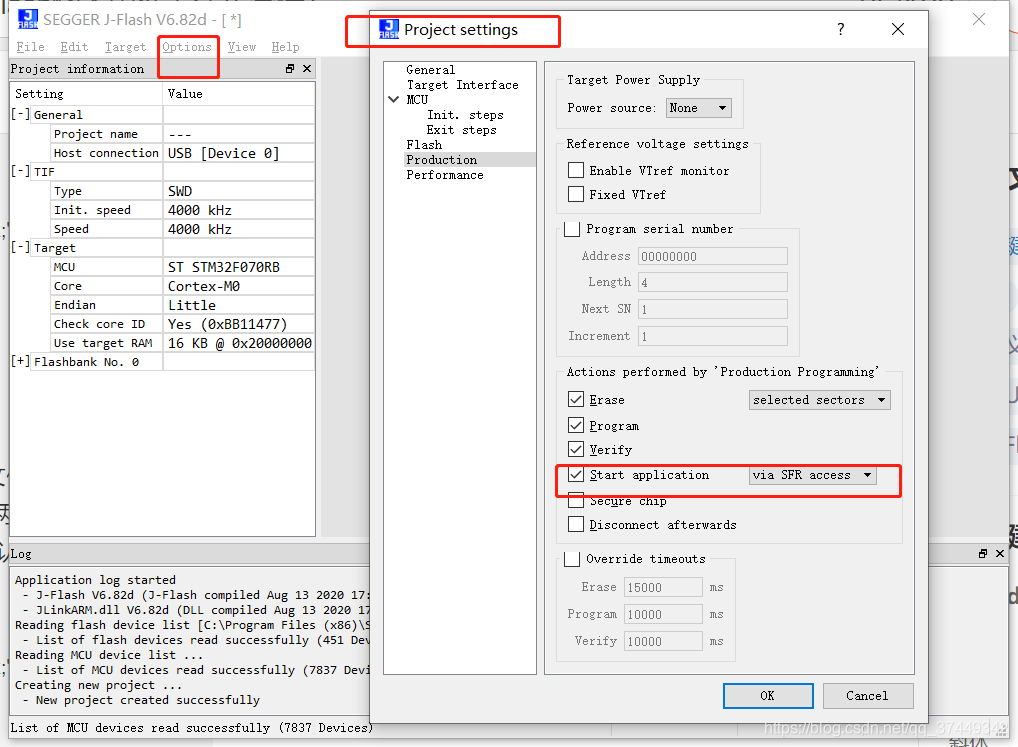

项目场景:
因为需求,需要通过J-Flash将两个Bin文件合并之后烧录。
问题描述:
合并bin文件之后,全部擦除在烧录进去程序跑不起来,不知道啥状态。
原因分析:
起初怀疑过合的Bin文件有问题,合了Hex文件,可是仍然一样不正常,怀疑过两份bin文件地址不对,对了对也没发现问题,最后发现默认是不复位的。
解决方案:
需要勾选Start application
在这里插入图片描述
