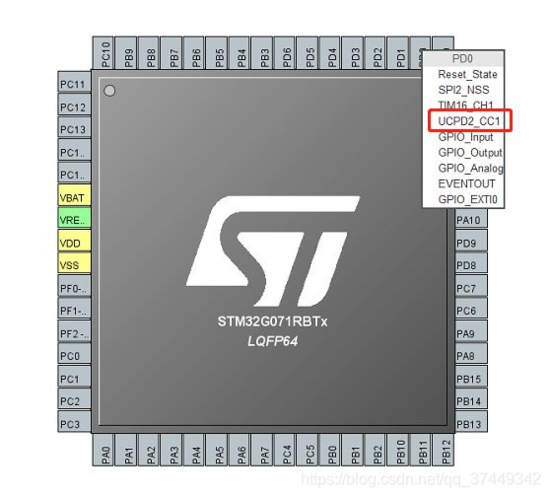

在这里插入图片描述

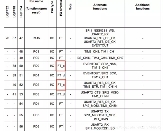

查阅STM32G0数据手册可知
在这里插入图片描述

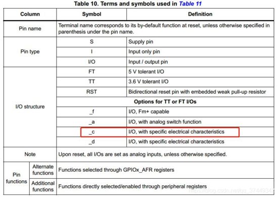

这个引脚的电平类型为FT_c,我们知道FT是容忍5V的意思,那么FT_c是什么意思?不妨看看说明:
在这里插入图片描述

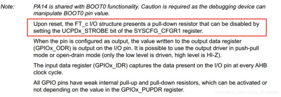

然后去用户手册查看GPIO相关说明,找到以下内容:
在这里插入图片描述
基本上了解状况了,再看一下相关寄存器说明:

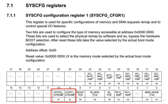

在这里插入图片描述

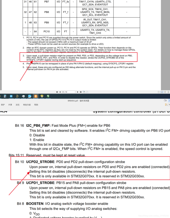

具体说明:
(https://img-blog.csdnimg.cn/20201217142636491.png?imageView2/2/w/550?x-oss-process=image/watermark,type_ZmFuZ3poZW5naGVpdGk,shadow_10,text_aHR0cHM6Ly9ibG9nLmNzZG4ubmV0L3FxXzM3NDQ5MzQy,size_16,color_FFFFFF,t_70
解决方案:
看了以上说明,基本明白怎么操作了。在初始化IO的时候,应该把SYSCFG registers的UCPD2_STROBE位设置一下就ok了。
HAL库操作:
HAL_SYSCFG_StrobeDBattpinsConfig(SYSCFG_CFGR1_UCPD2_STROBE);
寄存器操作:
SYSCFG->CFGR1 |= 0x00600;
