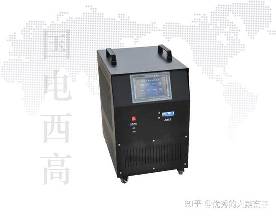

  智能蓄电池充放电测试仪可在蓄电池离线状态下,作为放电负载,通过连续调控放电电流,实现设定值的恒流放电。在放电时,当蓄电组端电压或单体电压,跌至设定下限值、或设定的放电时间到、或设定的放电容量到,仪器自动停止放电,并记录下所有有价值的、连续的过程实时数据。
  那蓄电池充放电测试仪在测试之前,需要做好充足的蓄电池充放电测试仪接线准备工作,包括:
  1、测试前蓄电池充放电测试仪接线接线时应按照“先仪器,后电池”顺序进行蓄电池充放电测试仪接线接线,即:先接仪器端的连线,后接电池端的连线。
  2、测试完毕,用户拆线时应按“先电池,后仪器”的顺序进行拆线,即:先拆电池端的连线,后拆仪器端的连线。
  3、首先确认蓄电池组处于脱离系统的状态,然后用充放电电缆按“正”(红色)“负”(黑色)将仪器的正、负极与电池组正、负极并接.
  4、连接蓄电池充放电测试仪220V电源线。
  5、注意:保护地线应可靠接地,以保证人身安全及设备安全可靠的工作。
  6、连接380V充电模块工作电源线。
  7、如需进行充电测试,请连接380V充电模块工作电源线。
  8、请用户仔细检查蓄电池充放电测试仪接线是否正确,注意电池组端子正、负极接线是否正确。
  9、注意:充电电缆严禁反接!否则会损坏设备。检查无误后,接通电源,蓄电池充放电测试仪开始工作。
