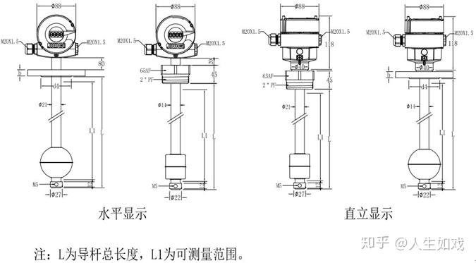

  浮球液位计在石化、轻工、环保、冶金、建材、化工、食品等行业的液位测量领域有着广泛应用。为适应各种被测液体的不同化学属性,浮球液位计通常有标准型浮球液位计和耐酸碱型浮球液位计两种类型。不同的应用工况,浮球液位计的也具有不同的结构尺寸。本文主要结合尺寸图谈谈标准型浮球液位计结构尺寸。
  一般来讲,标准型浮球液位计共有四种结构尺寸,如上图所示。图中左一和左二为水平显示,左三和左四为直立显示。
  1、上图左一型号的浮球液位计,其过程连接为法兰连接,导杆尺寸为Φ21*2,表头距离法兰为80mm,浮球为大球。
  2、上图左二型号浮球液位计,其过程连接为螺纹连接,导杆尺寸为Φ14*1,表头距离螺纹为20mm,浮球为小球。
  3、上图左三型号的浮球液位计,其过程连接为螺纹连接,导杆尺寸为Φ21*2,浮球为小球,用户可以从上面看到具体的液位。
  4、上图左四型号的浮球液位计,其过程连接为法兰连接,导杆尺寸为Φ14*1,浮球为大球。
