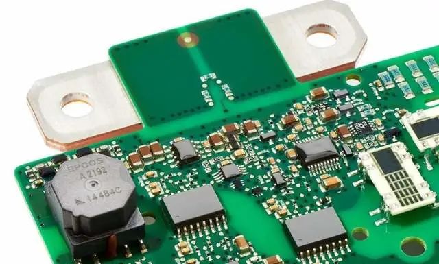

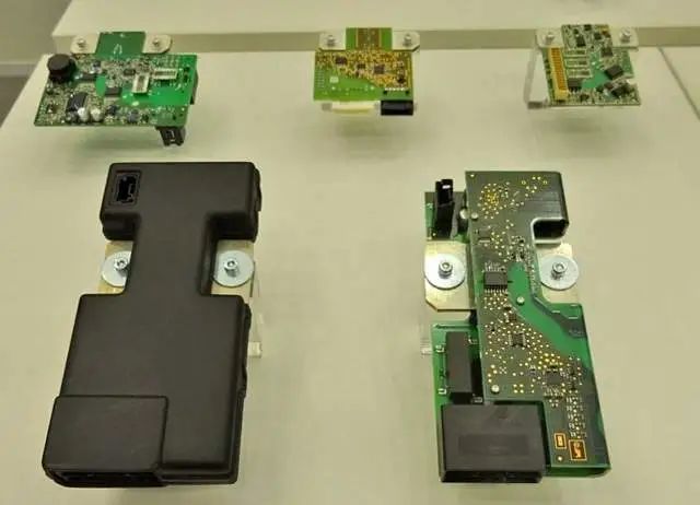

奥迪的电流和电压的采集器是整合到一起的,由Draexlmaier提供。
图1 奥迪的电流电压传感器,甚至做了一个系列出来

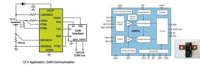

我把整个框图整理了下:
  • 这是一个符合高功能安全的设计
  • 两路冗余的电流采样是通过MM9Z1J638和AS8510实现的
  • 五路高压采样是通过AS8510和MCP3919实现的
  • 12V电源,一路直接进行MM9Z1J638,一路通过LDO L2951对AS8510和MCP3919进行供电
图2 高压和电流采样的框图
这相当于使用了两个专用的电池监测传感器芯片来实现对电流Shunt进行测量。对于奥迪和大众BMS各个功能安全的定义,可能是按照ASIL C来做的。
图3 电流传感器的芯片

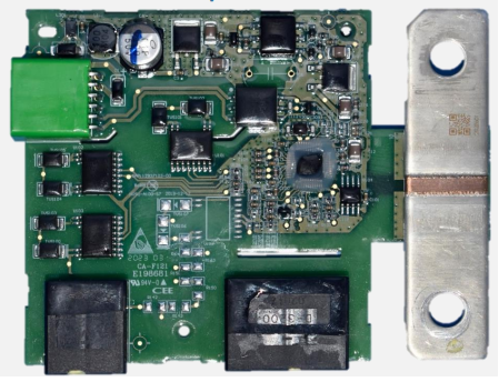

这个在我之前的文章里漏讲了,正好现在补充一下。在这里有三个连接器:
  • 绿色连接器:一共有6个引脚,是连接到BMU的部分
  • 黑色连接器1:用来进行高压采集和高压绝缘情况测量
  • 黑色连接器2:用来进行高压采集
这个板子的背面,主要是包含分压的网络。比亚迪设计这个模块,最主要的目的把和高压直接相关的部分隔离出来,用一个传感器进行处理。
图4 比亚迪的电压和电流采集器

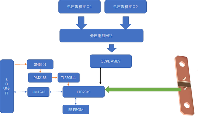

这个设计是围绕LTC2949来做的,分压网络通过拨通的QCPL A58JV(3片)来处理后输入到采集端,供电时采用变压器PM2185和TLF80511电路给LTC2949供电。在这个设计里面,电压和电流都是单路采集和处理的。
备注:在这个板上用了大量的浪涌保护,比如TVS的 P6SMB540A来对开关的抑制

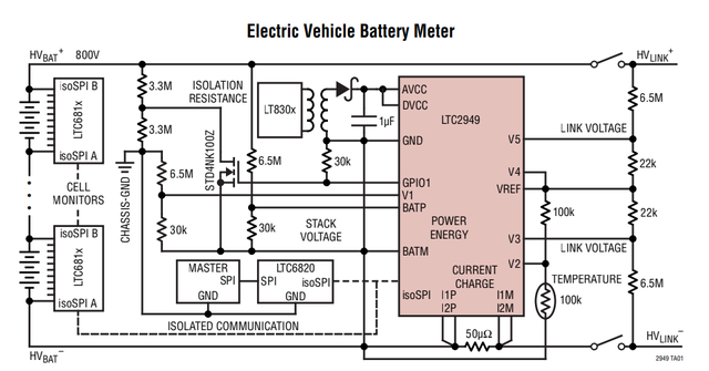

图5 整个功能框图
这个是在LTC2949的典型应用中做了一部分的修改,但是基本上把这颗芯片的高压测量、绝缘检测和电流测量的所有功能全部充分利用了。
