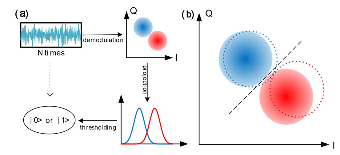

据了解,近些年,国际上分别实现了高保真度的单比特单发读取以及多比特的多路复用式单发读取;然而,由于各种形式的杂散耦合的存在,邻近比特的状态可能会对目标比特的测量结果产生影响,从而降低测量保真度,进而降低量子算法的成功率。随着量子芯片的进一步扩展,为了进一步提高读取保真度,如何解决上述串扰问题将成为研究者们面临的主要挑战。
图1 传统量子比特读取方案以及串扰的影响

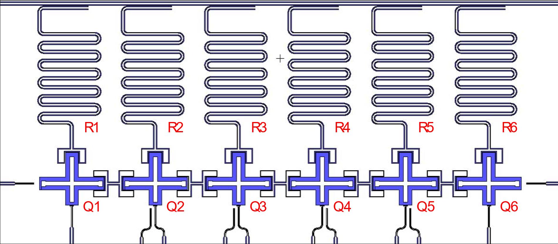

图2 第一代“夸父”6比特超导量子芯片结构图

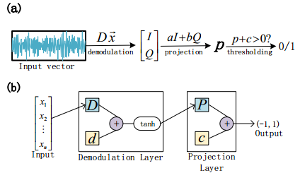

基于以上,郭国平教授研究组与本源量子计算公司合作,通过对量子比特信息提取过程的抽象和模拟,提出一种新的量子比特读取方案:通过训练基于数字信号处理流程构建的浅层神经网络,实现对量子比特状态的精确识别与分类。
研究人员将这一方案应用到本源“夸父”6比特超导量子芯片上,实验发现,新的读取方案不仅有效提升了6比特的读取保真度,而且大幅度抑制了读取串扰效应;同时,由于新方案中的数据处理可以进一步简化为单步矩阵运算,未来可以直接转移到FPGA上,从而实现对量子比特状态的0延时判断以及对量子比特的实时反馈控制。
该方案不仅适用于超导量子计算,也同时适用于其他量子计算物理实现方案。
图3 用于量子比特状态读取与分类的浅层神经网络结构
