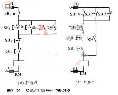

  三相异步电动机多地控制线路
  在大型设备上,为了操作方便,常要求多个地点进行控制操作;在某些机械设备上,为保证操作安全,需要多个条件满足设备才能开始工作,这样的控制要求可通过在电路中串联或并联电器的动断触点和动合触点来实现。多地控制线路只需多用几个启动按钮和停止按钮,无需增加其他电器元件。肩动按钮应并联,停止按钮应串联,分别装在不同的地方,如图3.33所示,SB11和SB12装甲地,SB21和SB22装在乙地,动作原理一样。但是要注意多点控制和多条件控制的区别,在逻辑电路上是逻辑“或”为多点控制,逻辑“与”是多条件控制。多条件控制虽然控制繁琐,但是可以安全可靠地操作大型机床,避免不必要的意外发生。
  图3.34(a)所示为多地点操作控制线路,各控制电器是逻辑“或”的关系。SB2、SB3、SB4的动合触点任一个闭合即可接通KM线圈;SB1、SB5、SB6的动断触点任一个打开即可切断电路。
  图3.34(b)所示为多条件操作控制线路,各控制电器是逻辑“与”的关系。SB4、SB5、SB6的动合触点全部闭合才能接通KM线圈;SB1、SB2、SB3的动断触点全部打开才可切断电路。

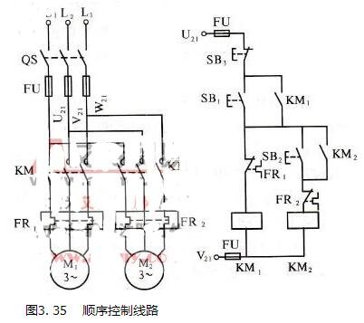

  三相异步电动机顺序控制线路
  在机床控制线路中,经常要求电动机有顺序的启动,如某些机床必须在液压泵工作后,机床的主轴以及进给才能工作。这样可以防止机器过早地磨损;常见的龙门刨床工作台移动时,导轨必须有润滑油,否则巨大沉重的工作台会将导轨的耐磨带划伤,以至于损伤导轨,使机床的精度降低,因此必须使用顺序启动。
  如图3.35所示,KM1控制M1电动机,KM2控制M2电动机,要求M1必须先启动工作M2电动机才能够启动工作。其工作原理为:按下SB1使得KM1得电并吸合,电动机M1得电启动;此时按下SB2使得KM2得电,电动机M2得电启动;如果没有先按下SB1使得KM1得电,KM1的辅助触点闭合,那么按下SB2就不会使得KM2得电,这样就可以控制两台电动机使得必须先启动M1之后再启动M2电动机。
  在实际控制中,仅仅上述形式的控制形式是远远不能够满足实际生产和工作需要的,还需要有其他形式的顺序控制。

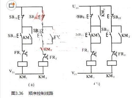

  如图3.36所示的顺序控制线路,其工作原理为:
  图3.36(a)中,按下SB11使得KM1得电吸合自锁并且(联锁)KM1的常开触点闭合,这使得KM2得电成为可能,如果此时按下SB21,KM2得电并自锁。如果没有先按下SB11,那么KM2就无法得电吸合,这样的顺序控制依旧是先KM1后KM2,只是这种电路不具有失压保护功能。
  图3.36(b)为断电顺序控制电路,按下SB11使得KM1得电吸合自锁,这对于KM2的电路没有影响,如果此时按下SB21,KM2得电吸合自锁并且KM2常开触点闭合,此时按下SB12。KM1已不能失电,只有按下SB21,KM2失电,KM2常开触点断开,按下SB12,KM1才能失电。因为KM2的常开触点闭合以后将SB12短路了,只有首先使得KM2失电以后才能让KM1失电成为可能,因此这种顺序控制与图3.36(a)的恰好相反,是断电顺序控制先断电KM2后断电KM1,是典型的断电顺序控制线路。
