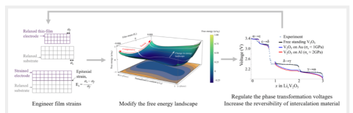

据外媒报道,导致电池寿命缩短的关键因素在于电池的结构完整性出现退化。为了阻止结构退化,美国南加州大学维特比工程学院(USC Viterbi School of Engineering)的研究团队希望,通过“拉伸”电池材料,使其可以反复循环,不致出现结构疲劳。这项研究由该校航空航天与机械工程学WiSE Gabilan助理教授Ananya Renuka-Balakrishna、该校博士生Delin Zhang及布朗大学Brian Sheldon教授的团队人员领导进行。
通常情况下,在电池充放电过程中,离子在电极中反复嵌入和脱嵌,从而扩张和压缩电极晶格。随着时间的推移,在电极材料中,这些体积变化会逐渐导致产生微裂纹、裂缝和缺陷,最终引起结构退化,电池容量下降,而不得不更换新电池。
为了阻止这种情况,研究人员提前拉伸这些插层电极。通过初始应力状态变化来调节相变电压,从而使电极更具弹性,改善断裂或非晶化(失去其结晶特性)现象。
电压范围更广、容量更大
当电池材料的物理形式发生变化时,会发生相变,这是由日常充电和使用时的膨胀和压缩循环造成的。这些相变使电极更易发生结构退化,尤其是在这一过程反复发生时。要使电池在较长时间内保持有效功能,关键在于相位可逆性。Renuka-Balakrishna表示:“确保材料保持其结晶形式,可以充分增强可逆性。在一定电压下,当从一个相转变为另一相时,材料会变成粉状,这不利于电池高效运行。”
为了让电池材料在能量景观之间循环往复时保持结晶状态,研究人员通过引入初始应力状态来改变材料的结构。Zhang表示:“通过在充电和放电之前拉伸电极,我们正在改变电极从充电状态到放电状态的能量景观。通过初始应变,能够降低这些转变的能量屏障,从而防止产生有害的晶格变形,避免材料失效。这种能量景观变化有助于防止产生微裂纹和裂缝,保护电池的可持续性和储能能力。”
另外,通过拉伸电极,电池可以在更宽的电压窗口工作,从而提高其储能能力。
