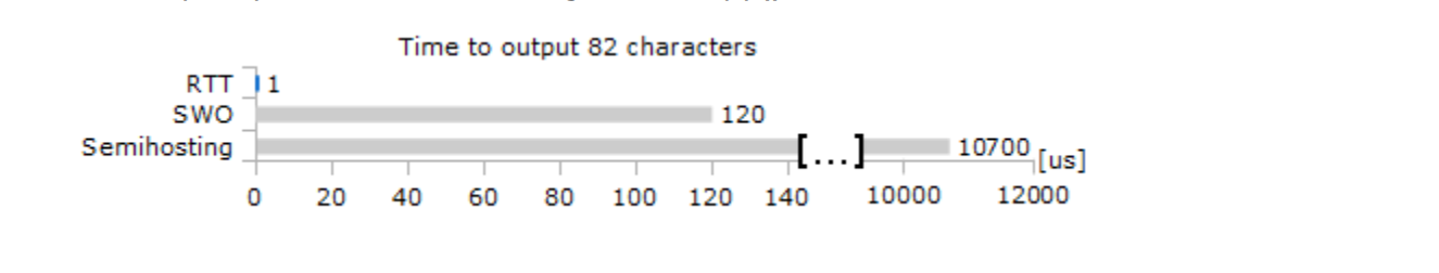

RTT的性能
RTT的性能明显高于其他任何用于将数据输出到主机PC的方式。平均一行文本可以在1微秒或更短的时间内输出。基本上相当于做一个memcopy()的时间。
RTT实现代码使用大约500字节的ROM和(n(通道数) * (24字节ID+24字节))的RAM。推荐的大小是1 kByte(上行信道)和16到32字节(下行信道),这取决于输入/输出的负载。

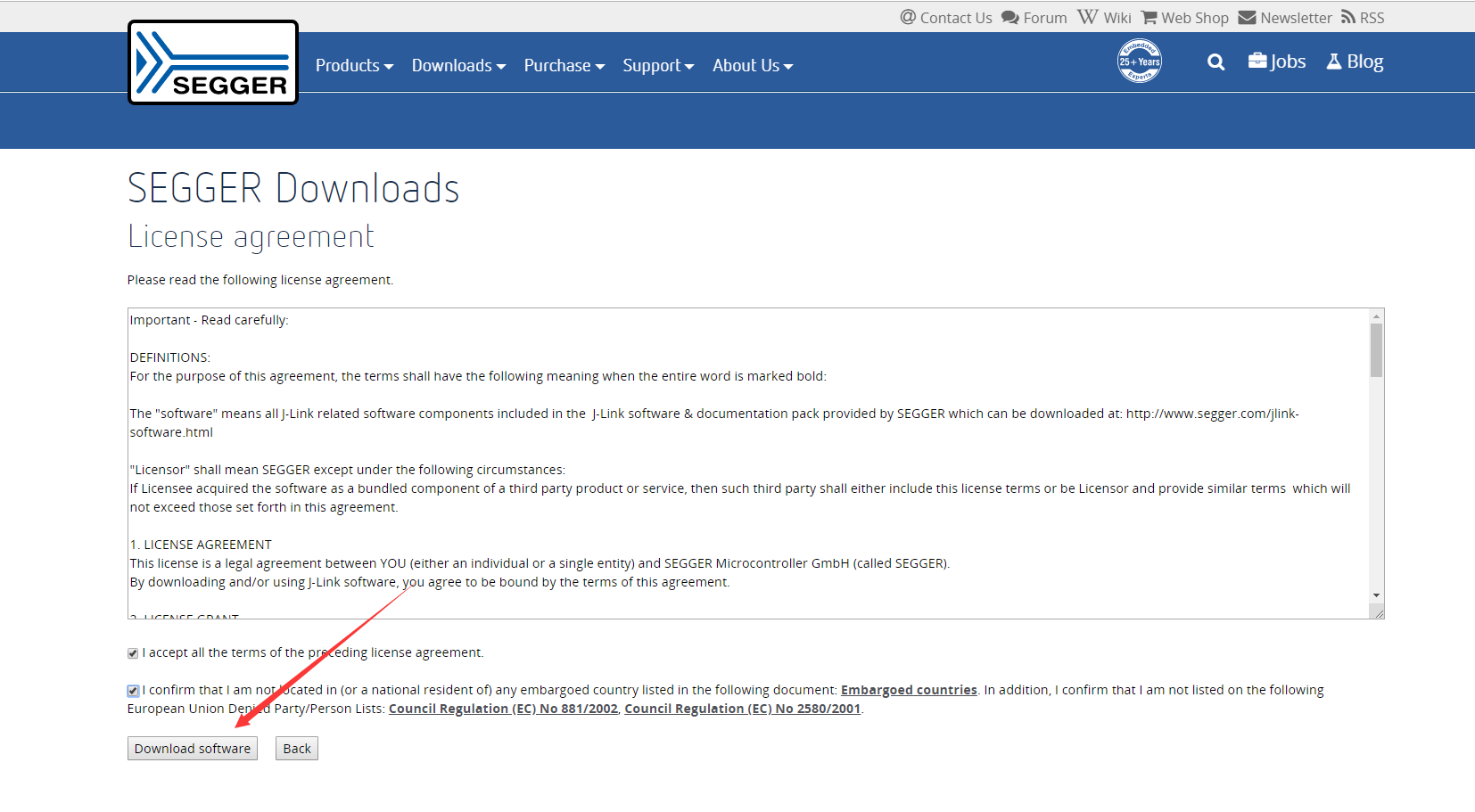

1.首先安装J-Link的软件驱动。

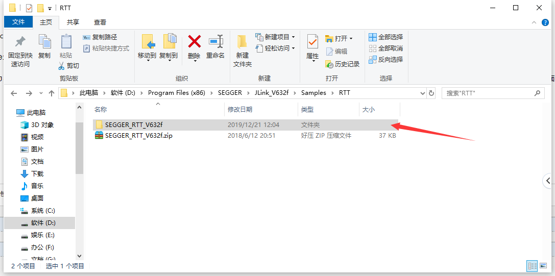

2.安装完成后,打开J-Link的安装目录(开始->SEGGR->J-Link RTT Viewer->右键打开文件所在位置->然后继续右键打开文件所在位置->此时就是安装目录了),
找到如下路径SEGGERJLink_V632fSamplesRTT,解压路径里面的压缩包SEGGER_RTT_V632f.zip(不同的版本,V后面的数字可能不一样)。
3.将解压完的文件拷贝到代码工程目录中。
4.在项目工程中加入SEGGER_RTT_V632fRTT目录下的全部四个文件。工程添加文件方法请自行百度。

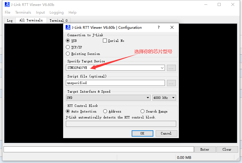

6.然后点击开始->SEGGR->J-Link RTT Viewer,打开J-Link RTT Viewer 选择好你的芯片型号后,点击确认。

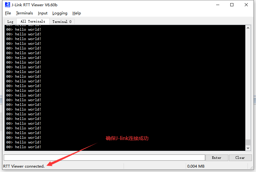

7.然后就能看到我们打印的内容了。
