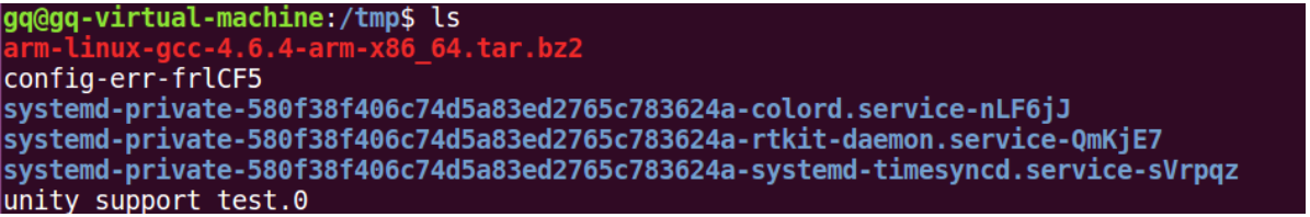

所以在主机上下载 arm-linux-gcc的安装包,通过FTP传输工具发送压缩包到Ubuntu中:
发送到 /tmp 路径下,如图:

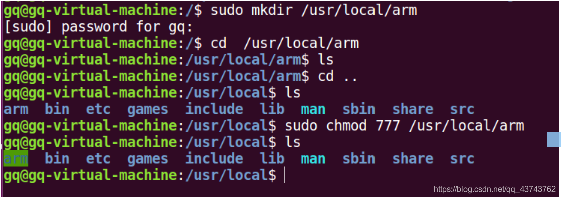

3.新建目录,解放目录权限
先在/usr/local下创建一个arm目录,一会要将gcc-4.6.4放在此路径下,而且要解放arm目录权限
sudo chmod 777 /usr/local/arm

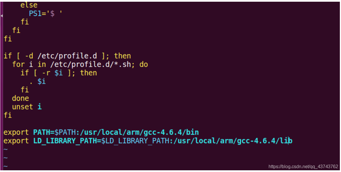

5.配置环境变量和库变量
使用vim编辑器打开 :/etc/profile 进行编辑,在最后面加上如示:
6.使用source命令重新加载生效该配置文件

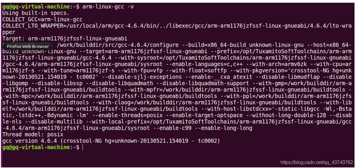

使用命令 source /etc/profile 使第5步的改变立即生效,既可以查看arm-linux-gcc的版本:
有时候需要重启一下
在这里插入图片描述
