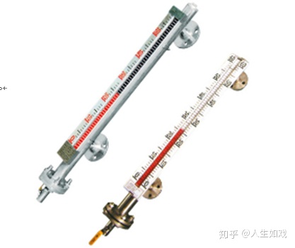

  磁翻板液位计作为工业控制液位测量过程一种常用的液位测量仪表,其工作的稳定性、可靠性和测量的准确性,不仅取决于产品的质量是否过硬,也取决于仪表安装后的现场调试校准工作是否到位。事实上,磁翻板液位计的现场调试校准工作对仪表的后期稳定可靠运行尤为重要。那么,磁翻板液位计应如何进行现场调试校准呢?
  通常,磁翻板液位计的现场安装调试校准按以下方法和步骤进行:
  一、安装前
  1、磁翻板液位计安装前需打开下法兰,将浮子放进浮筒内(带有箭头和带磁性重的一端朝上)。
  2、从用户了解或使用密度计准确测量被测液体介质的密度,并计算所配备的磁浮子的密度,二者之间的误差可通过调整指示面板的上下位置进行适当修正,减少密度对测量误差的影响,以确定仪表指示面板的零位,使液位指示更准确。
  3、带有磁开关装置的磁翻板液位计,在主体安装完后,需根据现场容器液位控制的要求,来确定磁开关的实际安装位置,以达到液位控制的目的。
  二、安装时
  1、在安装磁翻板液位计时,应使主测量管保持垂直状态,以保证磁浮球在主体管内能够上下自如运动。过程连接法兰与容器之间应加装截止阀,以使磁翻板液位计在进行调试、检修或清洗时,便于切断物料。
  2、磁翻板液位计安装完毕后,应用磁钢进行校正,对翻柱来回导引一次,以使零位以下显示红色,零位以上显示白色。
  三、调试校准
  1、磁翻板液位计在调试时,应先打开上引液管阀门,然后慢慢开启下引液管阀门,让液体介质平稳流入,避免液体介质带着浮子急速上升。这时观察磁性红、白翻柱翻转是否正常。然后关闭上下引液管阀门,打开排污阀让主测量管内的液位下降,按此方法连续操作三次,翻柱如翻转正常,仪表即可投入运行。
  2、带有干簧管远传变送器装置的磁翻板液位计,需进行液位零点和满刻度的调试。在进行调试时,需通过零点电位器和满量程电位器分别对液位零点和满量程至少反复来回调整三次。使液位在零点时,电信号输出显示为4mA,液位在满刻度时,电信号输出显示为20mA。
  一款好的磁翻板液位计仪表,既要做到正确的安装,也要使仪表的现场调试校准到位。因为这些工作的好坏,会直接影响到仪表的工作稳定性和测量的准确性。
