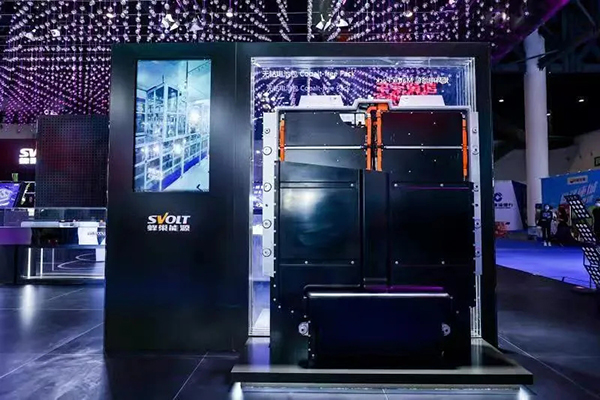

作为长城欧拉品牌旗下首款纯电SUV,樱桃猫车型最受关注的一大亮点,是其首次搭载了蜂巢能源的无钴电池包系统,总电量82.5kWh,系统能源密度达170Wh/kg,支持工况续航里程超600公里。
由蜂巢无钴电池量产装车 看全球动力电池演化逻辑
相比同级别的高镍三元电池,蜂巢无钴电芯成本更低,循环寿命可达3000次以上,能轻松通过150℃的热箱测试和140%SOC的过充测试,并拥有多项国际标准认证。

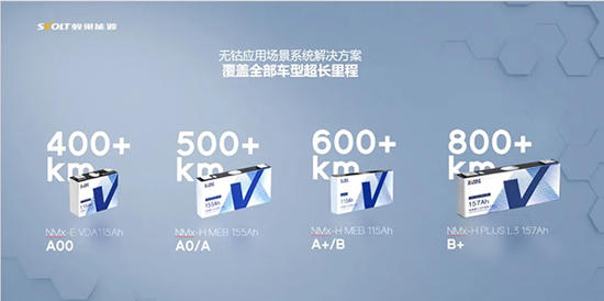

无钴电池的产品规划上,蜂巢能源推出H平台和E平台共4款产品, 可以覆盖从A00到B+级的所有车型上,支持续航可满足从400+到800+公里。

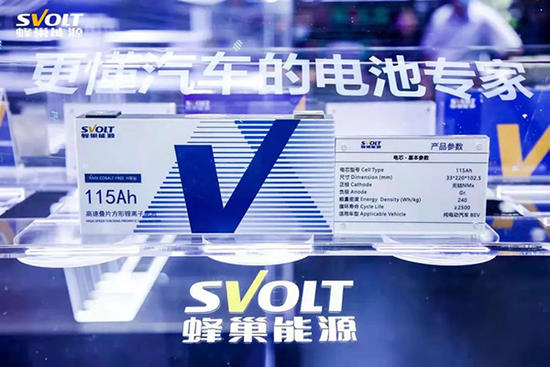

H平台涵盖115Ah和155Ah两个规格,采用单晶4.3V正极,单体能量密度达240Wh/kg,成本较811低10%,安全性能较811提升,目前115Ah产品已经量产装车。H平台基础上,蜂巢还规划有H Plus产品,规格为157Ah,采用单晶4.35V正极,单体能量密度达250Wh/kg,成本较811低15%,提升快充倍率至1.6C,预计将在2023实现SOP。
E平台产品规格为115 Ah,采用低镍无钴正极材料,成本和安全性都与LFP接近,而其能量密度220Wh/kg则比LFP更具优势,将于2023实现SOP。

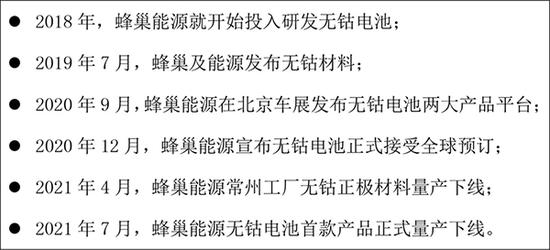

蜂巢能源无钴电池产业化时间节点
从最为基础的材料环节出发,蜂巢能源通过阳离子掺杂技术、单晶技术和纳米网络化包覆,显著改善无钴层状材料的镍锂离子混排问题以及循环寿命的问题,使无钴材料跨过关键障碍,走向规模化应用的阶段。
基于此,其开始探索无钴材料的生产,总投资16.3亿元建立了年产量20000吨的无钴电池材料工厂,2021年4月,蜂巢能源常州工厂无钴正极材料量产下线。
