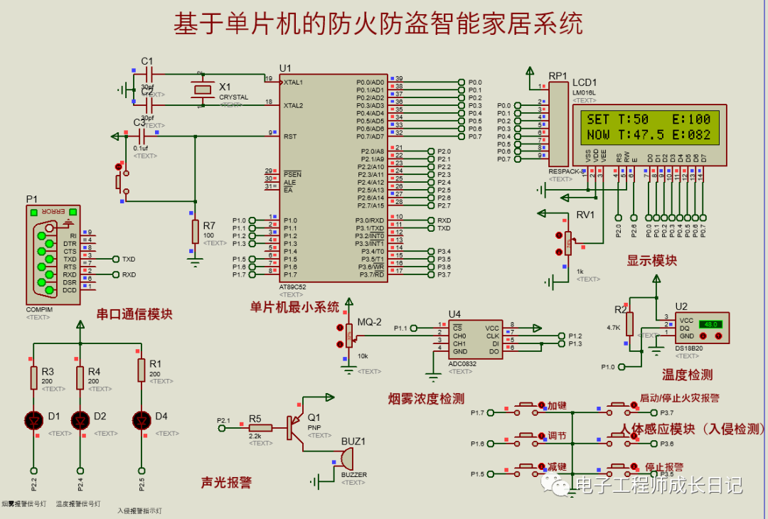

具体实现功能:
(1)以STC89c51单片机作为控制中心,由LCD1602液晶显示屏实时显示温度值与烟雾值;
(2)利用单片机设计中主流的DS18B20 温度传感器对易发生火灾区域进行实时温度监测,MQ-2烟雾传感器可以检测到空气中的烟雾浓度异常,并利用 ADC0832实现模数转换;
(3)在系统中专门设计了可以设置温度阈值及烟雾浓度阈值的按键,在有可能发生火灾的情况下,只要测得的数值超过设定好的报警阈值,就可以实现火灾报警(声光报警);另外,通过按键实现手动报警及手动取消;
(4)当红外检测模块开始工作时,若有人进入,则会进行入侵报警;
(5)利用GSM模块将测得的温度值与烟雾浓度实时发送到用户手机上,实现远程监控。

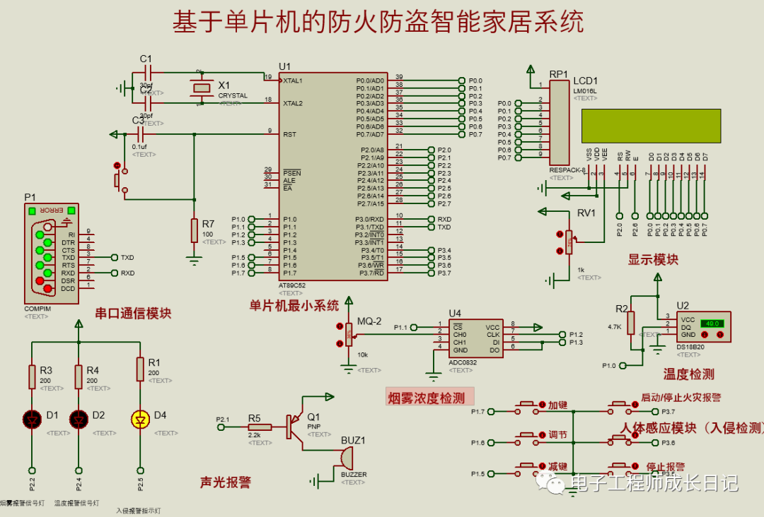

原理图
本系统原理图设计采用Altium Designer19,具体如图。在本科单片机设计中,设计电路使用的软件一般是Altium Designer或proteus,由于Altium Designer功能强大,可以设计硬件电路的原理图、PCB图,且界面简单,易操作,上手快。Altium Designer19是一款专业的整的端到端电子印刷电路板设计环境,用于电子印刷电路板设计。它结合了原理图设计、PCB设计、多种管理及仿真技术,能够很好的满足本次设计需求。

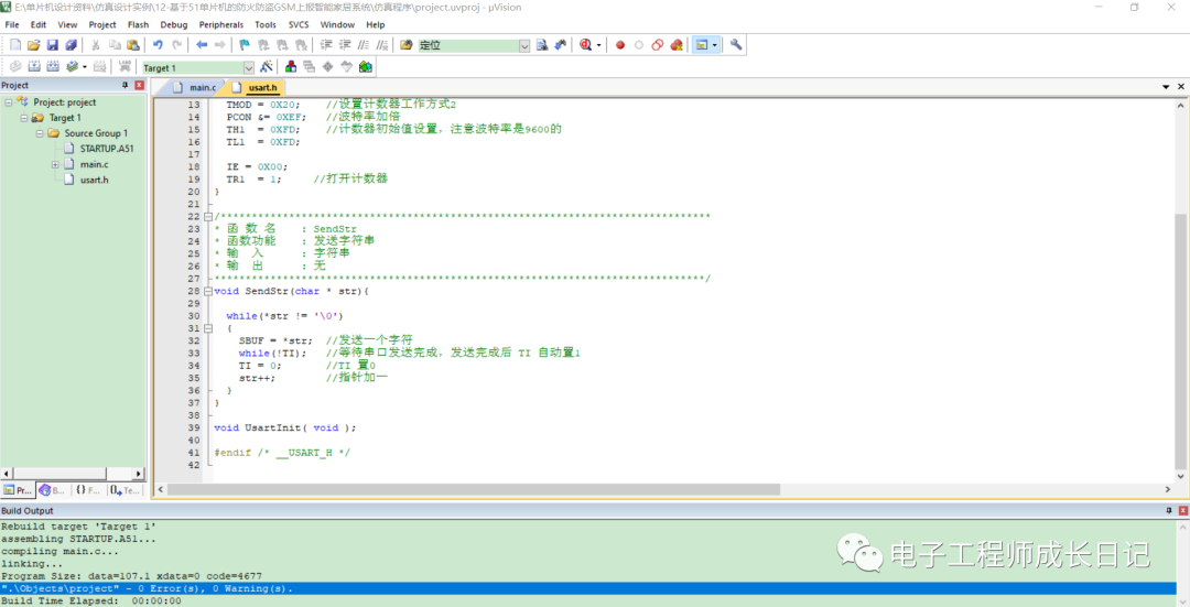

程序
本设计利用KEIL5软件实现程序设计,具体如图。作为本科期间学习的第一门编程语言,C语言是我们最熟悉的编程语言之一。当然,由于其功能强大,C语言是当前世界上使用最广泛、最受欢迎的编程语言。在单片机设计中,C语言已经逐步完全取代汇编语言,因为相比于汇编语言,C语言编译与运行、调试十分方便,且可移植性高,可读性好,便于烧录与写入硬件系统,因此C语言被广泛应用在单片机设计中。keil软件由于其兼容单片机的设计,能够实现快速调试,并生成烧录文件,被广泛应用于C语言的编写和单片机的设计。
仿真实现
本设计利用protues8.7软件实现仿真设计,具体如图。
Protues也是在单片机仿真设计中常用的设计软件之一,通过设计出硬件电路图,及写入驱动程序,就能在不实现硬件的情况进行电路调试。另外,protues还能实现PCB的设计,在仿真中也可以与KEIL实现联调,便于程序的调试,且支持多种平台,使用简单便捷。
