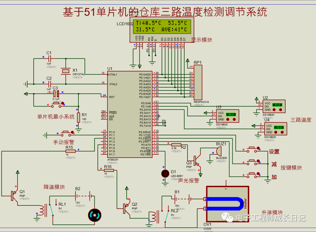

具体实现功能
具体功能:
1、采用三个DS18B20温度传感器测温并用LCD1602显示三个温度值,并显示三路温度平均值;
2、按键为设置按键、加键和减键,可设置上下限温度控制范围;
3、当平均温度值超过设定的上或下限时,相应的指示灯亮,同时相应的继电器吸合,继电器可以驱动负载工作;
4、当平均温度值超过设定的上限时,继电器吸合,风扇转动表示降温;
5、当平均温度值低于设定的下限时,继电器吸合,加热膜工作表示升温。

本设计利用KEIL5软件实现程序设计,具体如图。作为本科期间学习的第一门编程语言,C语言是我们最熟悉的编程语言之一。当然,由于其功能强大,C语言是当前世界上使用最广泛、最受欢迎的编程语言。在单片机设计中,C语言已经逐步完全取代汇编语言,因为相比于汇编语言,C语言编译与运行、调试十分方便,且可移植性高,可读性好,便于烧录与写入硬件系统,因此C语言被广泛应用在单片机设计中。keil软件由于其兼容单片机的设计,能够实现快速调试,并生成烧录文件,被广泛应用于C语言的编写和单片机的设计。
仿真实现
本设计利用protues8.7软件实现仿真设计,具体如图。
Protues也是在单片机仿真设计中常用的设计软件之一,通过设计出硬件电路图,及写入驱动程序,就能在不实现硬件的情况进行电路调试。另外,protues还能实现PCB的设计,在仿真中也可以与KEIL实现联调,便于程序的调试,且支持多种平台,使用简单便捷。
