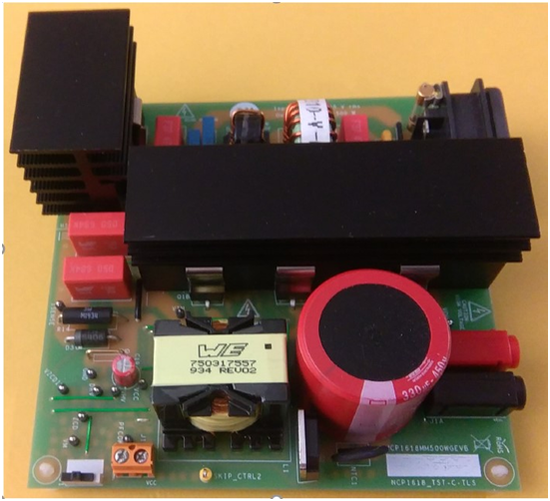

图示1-大联大世平推出基于onsemi产品的防疫医疗仪器电源解决方案的展示板图

NCP1618是新一代高效能IC,该产品内置高压启动(HV Start-up)电路,可提供智能转换连续电流模式(CCM)、临界电流模式(CrM)及非连续电流模式(DCM)等多种工作模式。此外,该产品在全电压(Universal)输入及不同负载条件下,可提供高效能且稳定的功因校正电路。相比于上一代NCP1616,此产品在轻载待机方面提升了30MW,同步在满载效率提升了2%。因此,对于需要高可靠度要求的医疗仪器电源,NCP1618是最佳的选择。
image.png?imageView2/2/w/550
图示3-大联大世平推出基于onsemi产品的防疫医疗仪器电源解决方案的场景应用图
核心技术优势:
  • 高压启动HV Start-up内置X2电容放电回路;
  • 过电流保护(OCP),过电压保护(OVP),输入低电压保护(BO),输出低电压保护(BUV)等安全机制;
  • Frequency Fold-Back频率反走操作模式,在轻载降低操作频率,减少切换损失提高轻载效率;
  • 精准的零电流侦测(Zero Current Detection)机制,确保MOSFET在谷底低电压导通,降低导通损失;
  • 输入电压及输出负载剧烈变动补偿电路Fast Line/LoadTransient Compensation, 提高系统响应速度;
  • 独立的pfcOK Pin提供信号通知系统以稳定操作;
  • Soft-Start缓启动机制,使系统(Smooth)平滑启动,减少切换元件损坏机率;
  • 无铅无卤素及符合欧盟有害物质管制标准。
方案规格:
  • 输入电压范围90-265Vrms;
  • 输入频率范围45to66 Hz;
  • 输出功率500W;
  • 最小输出电流13mA;
  • 最大输出电流1300mA;
  • 全电压及负载效率>94%;
  • 全电压满载功率因数>95%;
  • Hold-up Time(输出电压维持300V以上)>20mS;
  • 输出电压涟波峰对峰值<;8%。
