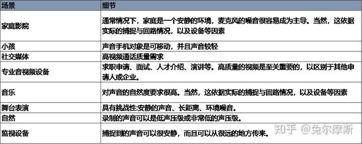

音频/视频录制的目的是捕捉来自受试者的传入声音,并将其复制到麦克风系统的输出中。当录音是为人类的耳朵,它是可取的电子输出信号匹配的声音信号尽可能接近,提供一个“自然”的声音记录。麦克风及其信噪比是声捕获信号链的关键部分,影响录音质量。下表给出了一些典型的用例。
在自然情况下,每增加一倍距离,声压减半(降低6分贝)。捕获的声源越远,到达麦克风的声音信号就越安静。由于麦克风的自噪声实际上是恒定的,输入信号电平的降低会导致麦克风输出信号的信噪比降低。通常,弱信号必须被放大,使其达到设备信号路径的适当水平。放大信号也会放大输出信号中的噪声。放大倍数越大,噪声上升到显著降低捕获信号质量的水平的风险就越大。
高麦克风信噪比有助于保持本底噪声是几乎听不见的,即使信号被放大。捕获距离越长,麦克风的自噪声越小,以避免出现问题。当距离很长且声源本身很安静时,这一点尤其重要。当每增加一倍的距离,声压会衰减6分贝时,使用高信噪比6分贝的麦克风,可以使捕捉距离加倍而不会降低信号质量。

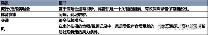

和SNR一样,AOP也是一个重要的音频/视频质量因素。失真很容易使视频记录变得无用。网上有很多在流行音乐/摇滚音乐会上拍摄的智能手机视频,由于音频失真严重,无法观看。如果预期声音(或干扰声音)的传入声压水平高或非常高,则高AOP可以改善声音质量。高AOP帮助麦克风系统处理传入声音信号中可能出现的非常高的信号峰值,即使平均声压水平不是非常高。参见下表中的一些典型用例。
直到几年前,消费电子设备麦克风AOP的标准水平还在110到120 dBSPL之间。在最近的过去,AOP的需求已经上升了。为了确保音质和语音识别性能满足客户的要求,设备设计者应该选择AOPs接近或高于130 dBSPL的麦克风。在较低的声压水平下,观察比为AOP指定的10%更低的THD水平更有意义。除了拥有高的AOP之外,THD保持在低水平(低于2%)也很重要,对于预期的应用程序(例如,高达120 dBSPL), THD应该达到足够高的声压级。
