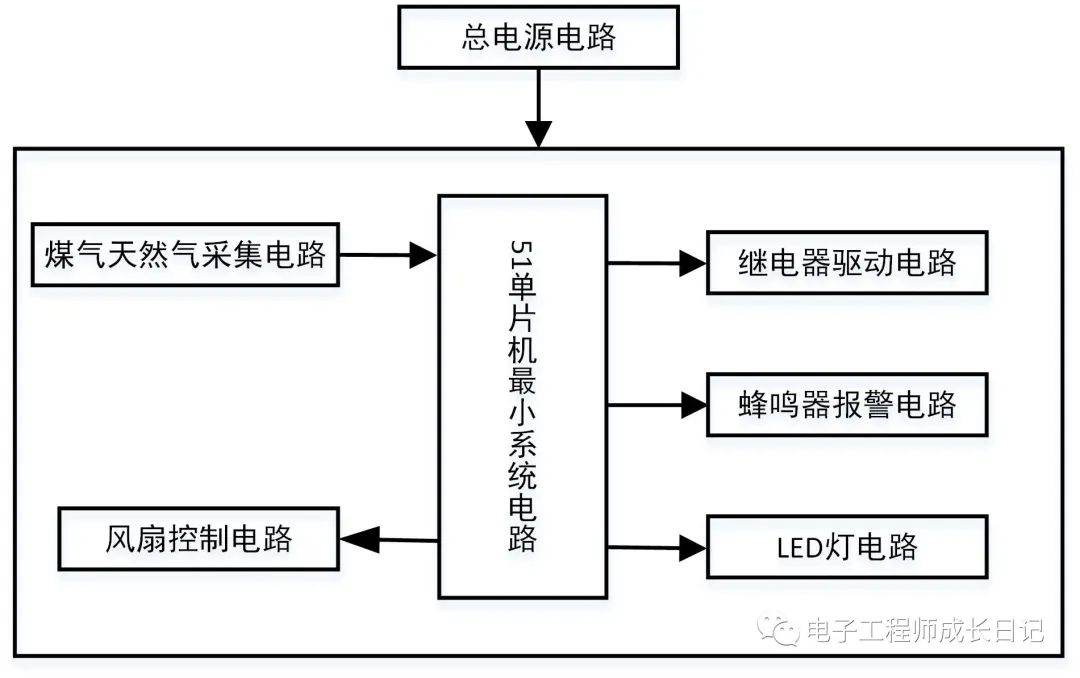

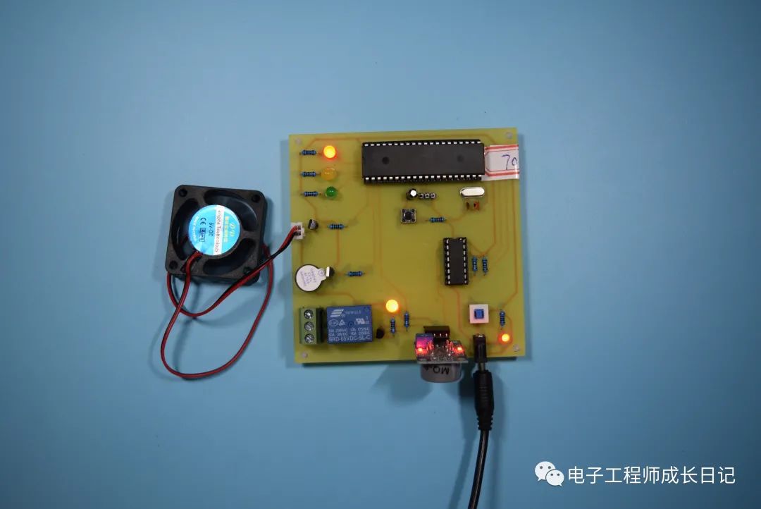

具体实现功能
系统由STC89C52单片机+MQ-5传感器模块电路+3个LED指示灯电路+蜂鸣器报警电路+PCF8591AD模块+风扇控制电路+继电器电路+电源电路组成。

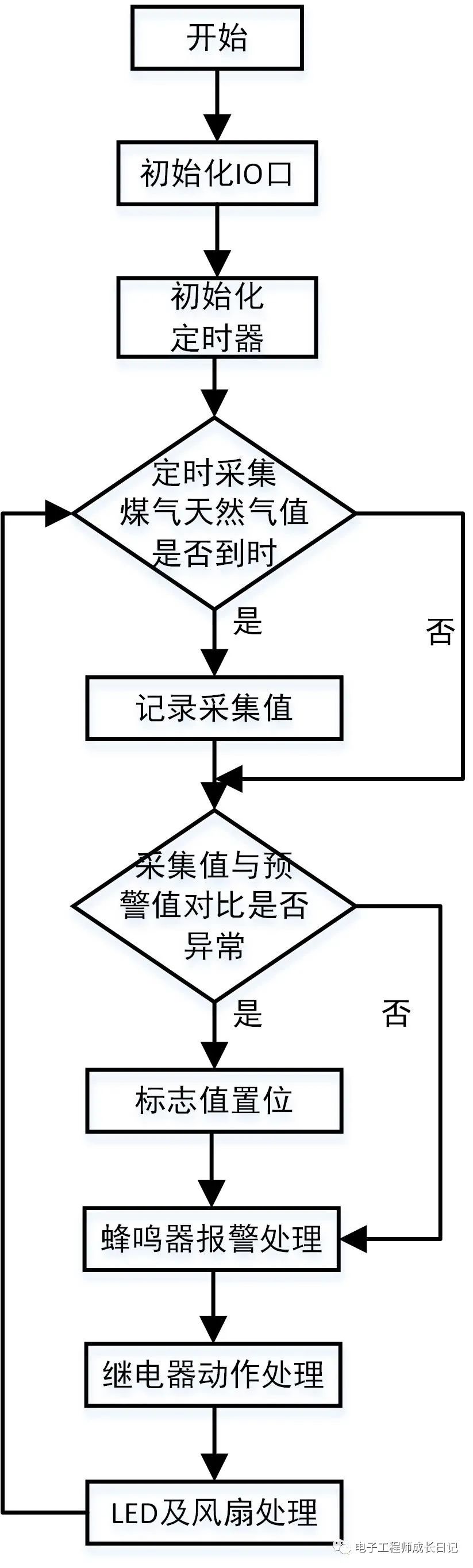

1、MQ-5实时检测煤气浓度,浓度分为低中高3档,并分别用绿灯、黄灯和红灯指示,浓度到达相应的档位,则相应的灯亮,指示灯指示安全状态。
2、当浓度达到高档的时候,蜂鸣器报警,风扇启动,疏散煤气,继电器工作驱动负载断开煤气阀;
3、当浓度达到中档时,继电器工作,驱动负载断开煤气阀。

硬件设计的任务是根据总体设计要求,在选择的机型的基础上,具体确定系统中所要使用的元器件,设计出系统的原理框图、电路原理图。
本设计由STC89C52单片机+天然气传感器模块电路+3个LED指示灯电路+蜂鸣器报警电路+风扇控制电路+继电器控制电路+电源电路组成。

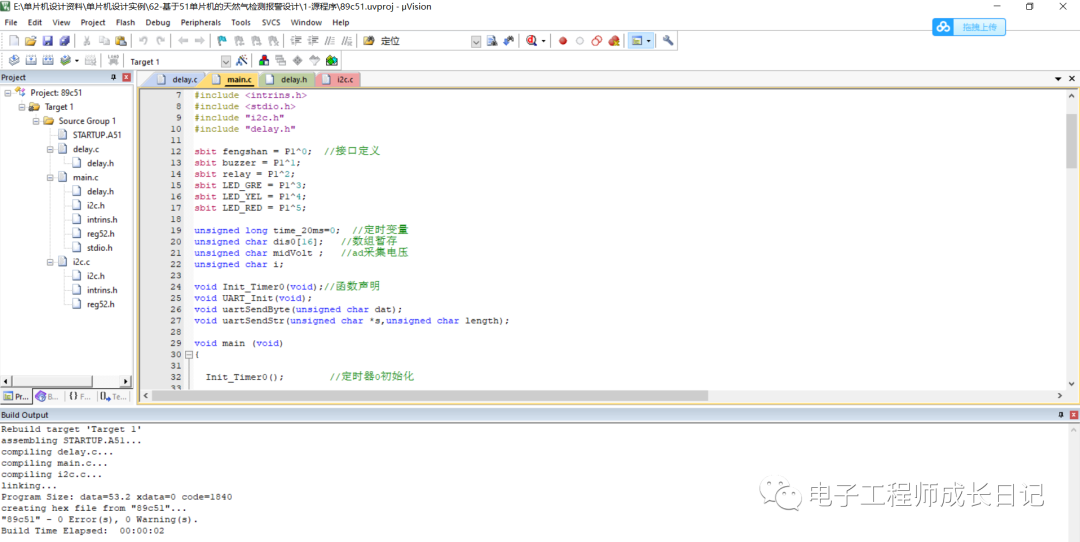

软件设计
本系统设计主要采用keil软件编写与调试程序,程序语言采取易读性和移植性更高的C语言编写。

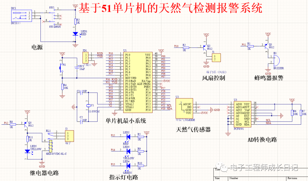

原理图
本系统原理图设计采用Altium Designer19,具体如图。
程序
本设计利用KEIL5软件实现程序设计,具体如图。

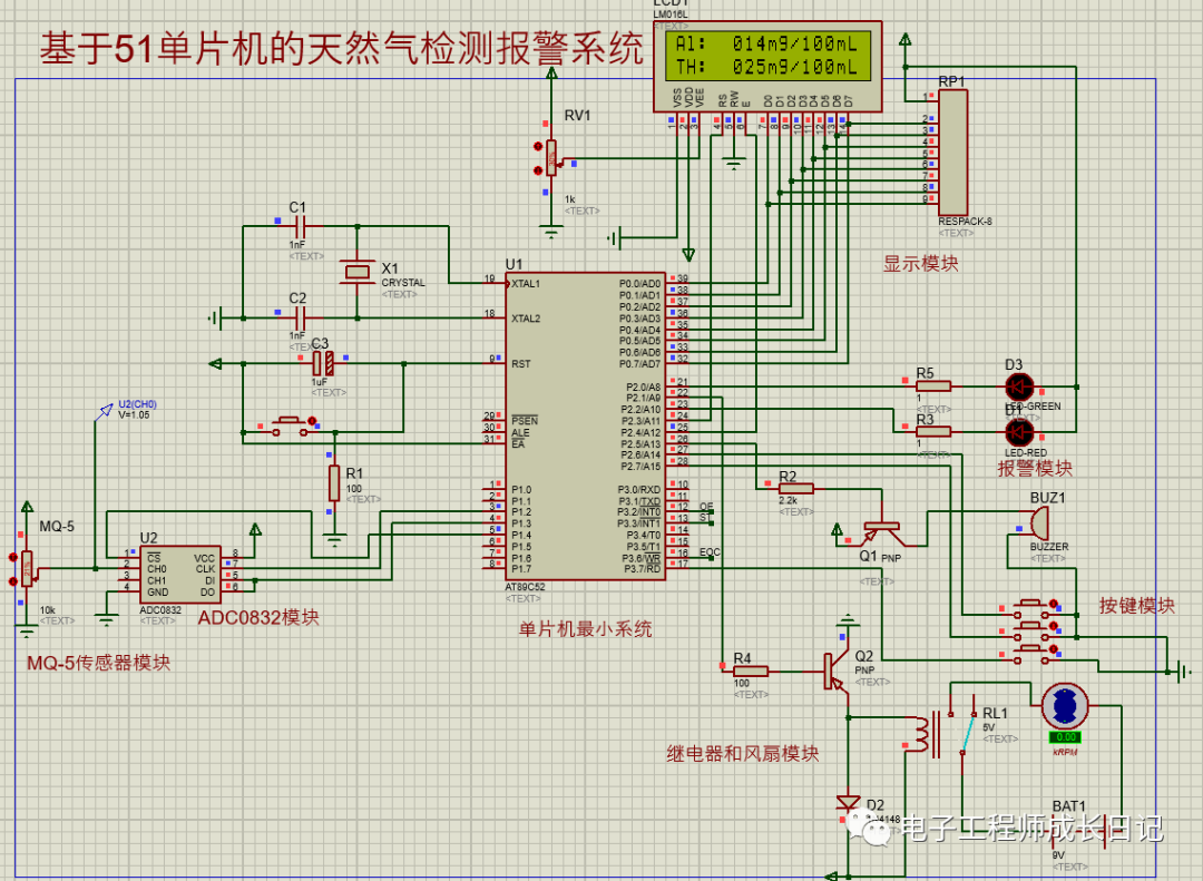

仿真实现
本设计利用protues8.7软件实现仿真设计,具体如图。
