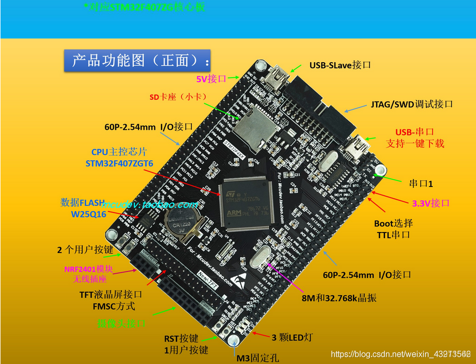

思路:本项目采用ARM结构中最为代表的Cortex-M4系列的芯片,选用STM32F407ZGT6开发板进行项目开发,选用的传感器为常见通用的DHT11温湿度传感器。传感器将采集到的数据传输到STM32(MCU)主控进行数据处理,最后通过串口打印出来。
二、硬件准备
2.1 STM32F407ZGT6
购买链接:https://item.taobao.com/item.htm?spm=a1z10.3-c-s.w4002-22466574672.18.4cc84163K894AJ&id=565218048000
在这里插入图片描述

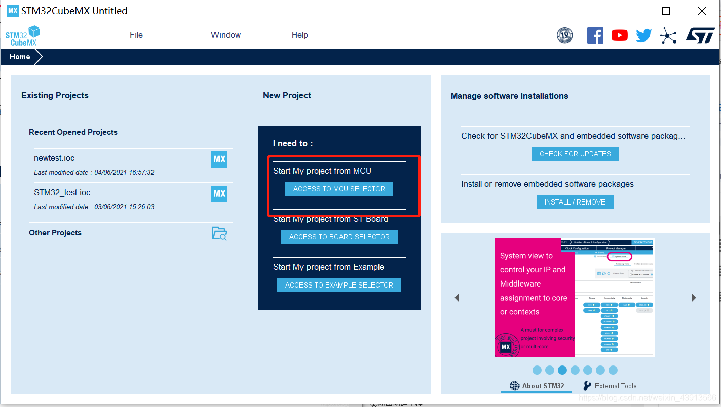

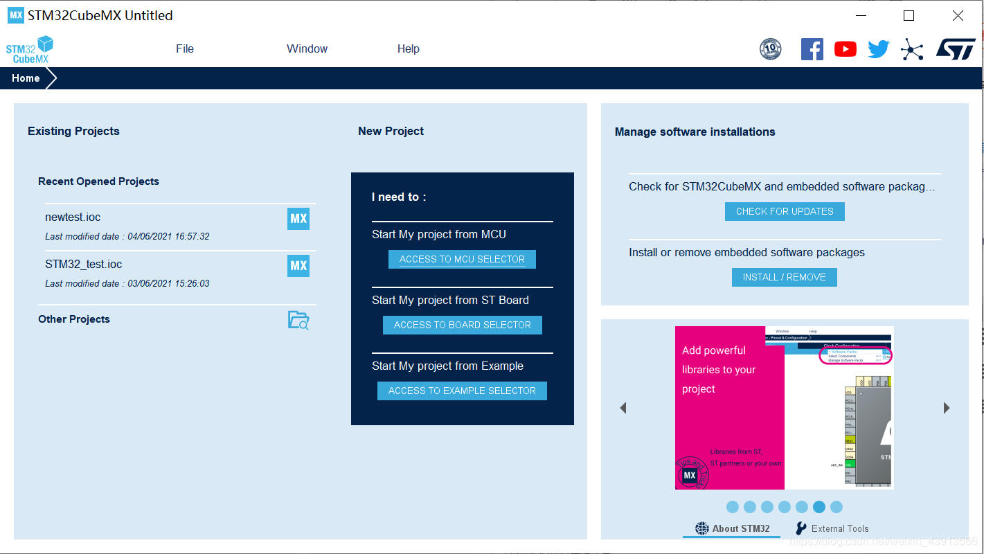

①打开STM32CudeMX
在这里插入图片描述
②点击创建工程
在这里插入图片描述

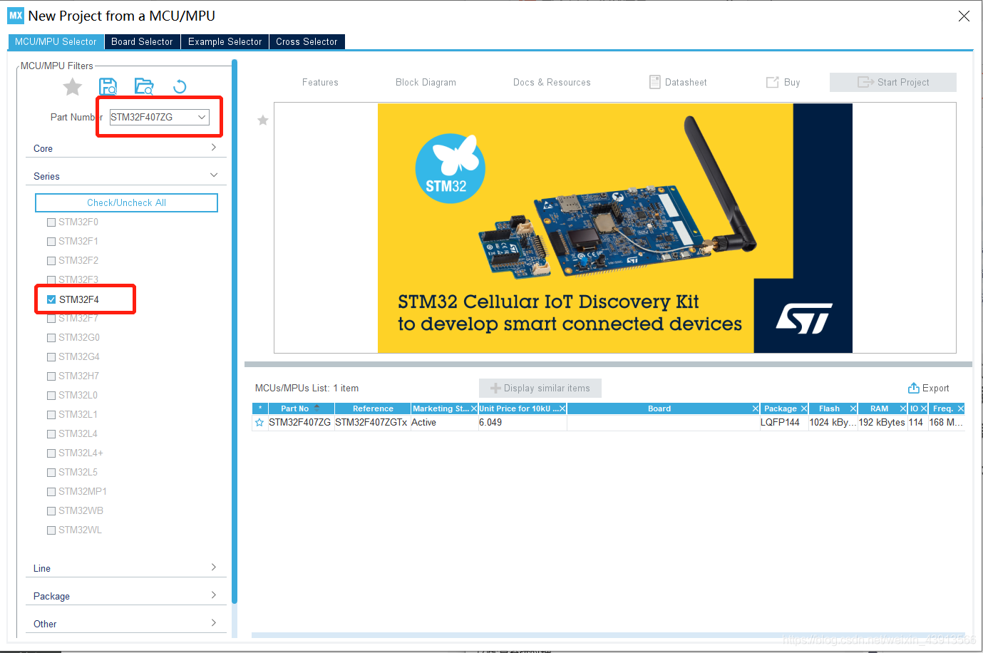

③搜索STM32F407ZGT6,双击黄色区域
在这里插入图片描述

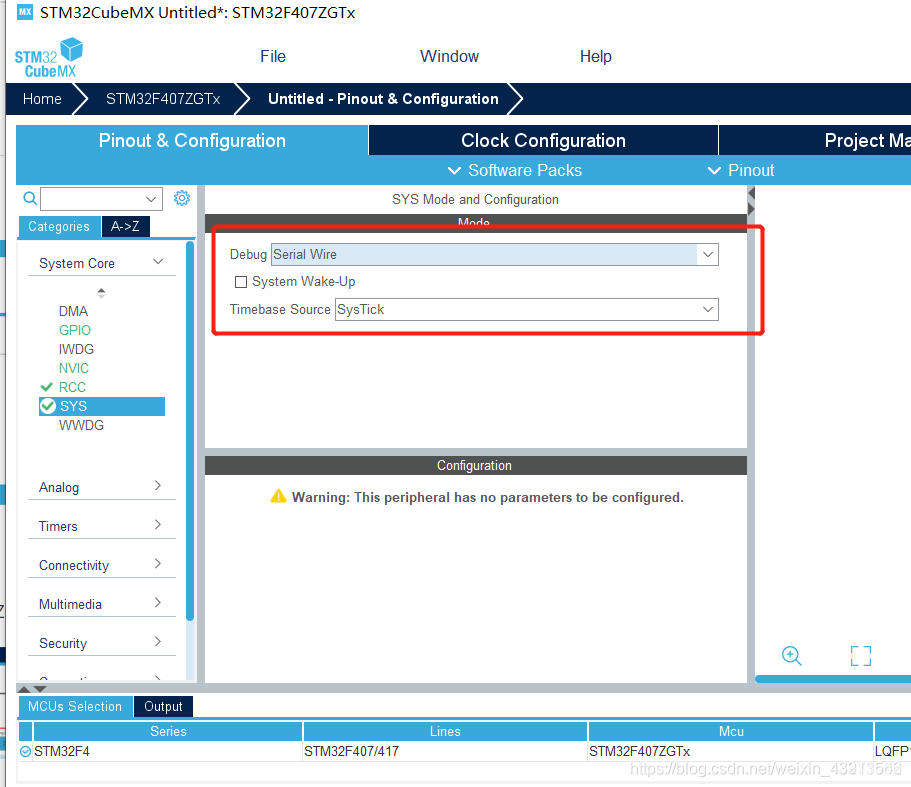

④点击Categories——》System Core ——》GPIO,选择PF9和PF10,各自点击为GPIO_OutPut
在这里插入图片描述
⑤对GPIO进行具体配置

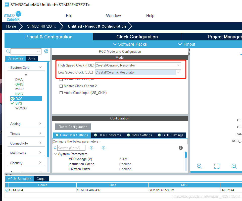

⑥配置RCC时钟
在这里插入图片描述

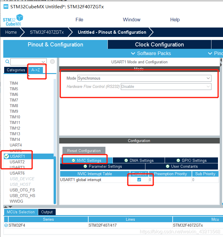

⑧这里以串口1为例 我们可以选择串口的模式(异步,同步,半双工) 串口接收中断
a)点击USATR1
b)设置MODE为异步通信(Asynchronous)
c)基础参数:波特率为115200 Bits/s。传输数据长度为8 Bit。奇偶检验无,停止位1 接收和发送都使能
d)GPIO引脚设置 USART1_RX/USART_TX
e) NVIC Settings 一栏使能接收中断在这里插入图片描述
在这里插入图片描述

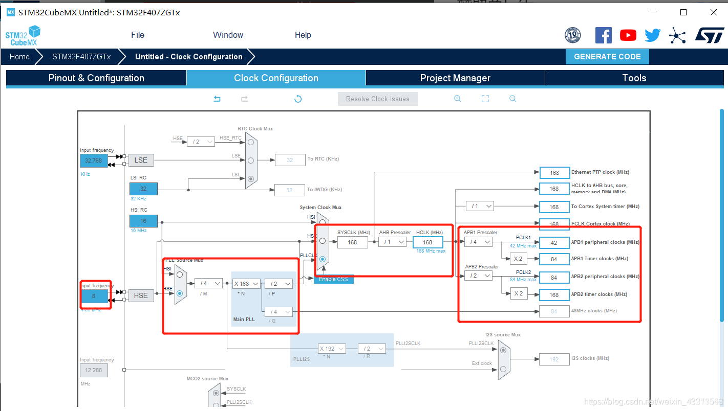

⑨配置STM32F407ZGT6的时钟树,由于是外部8M的晶振,所以得出一下的时钟树
a)选择外部时钟HSE 8MHz
b)PLL锁相环倍频168倍
c)系统时钟来源选择为PLL
d)设置APB1分频器为 /4
32的时钟树框图 如果不懂的话请看《【STM32】系统时钟RCC详解(超详细,超全面)》
在这里插入图片描述

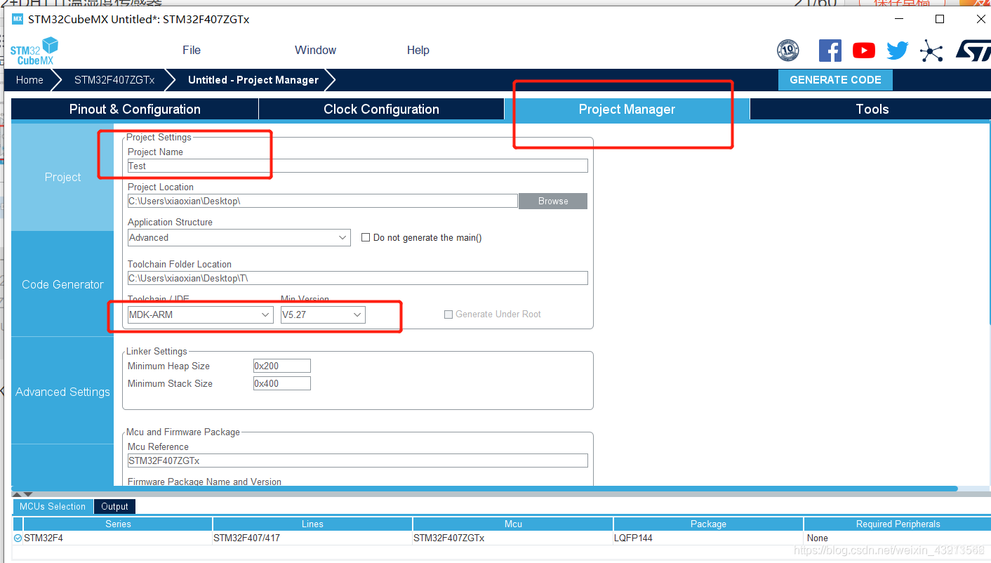

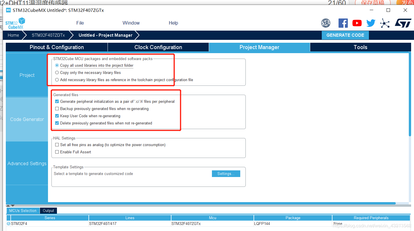

⑩建立工程
在这里插入图片描述
在这里插入图片描述
在这里插入图片描述

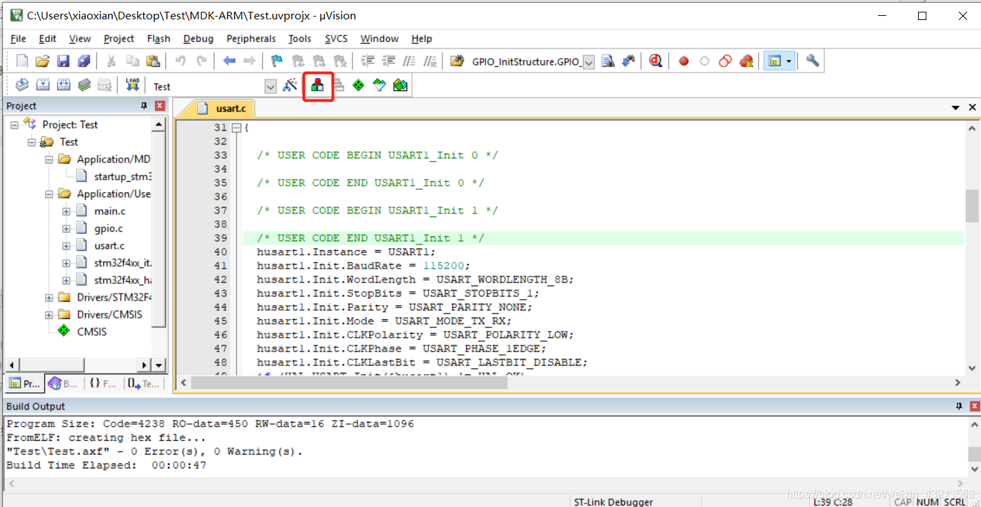

4.1.4 BSP工程项目开发

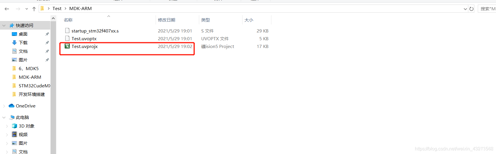

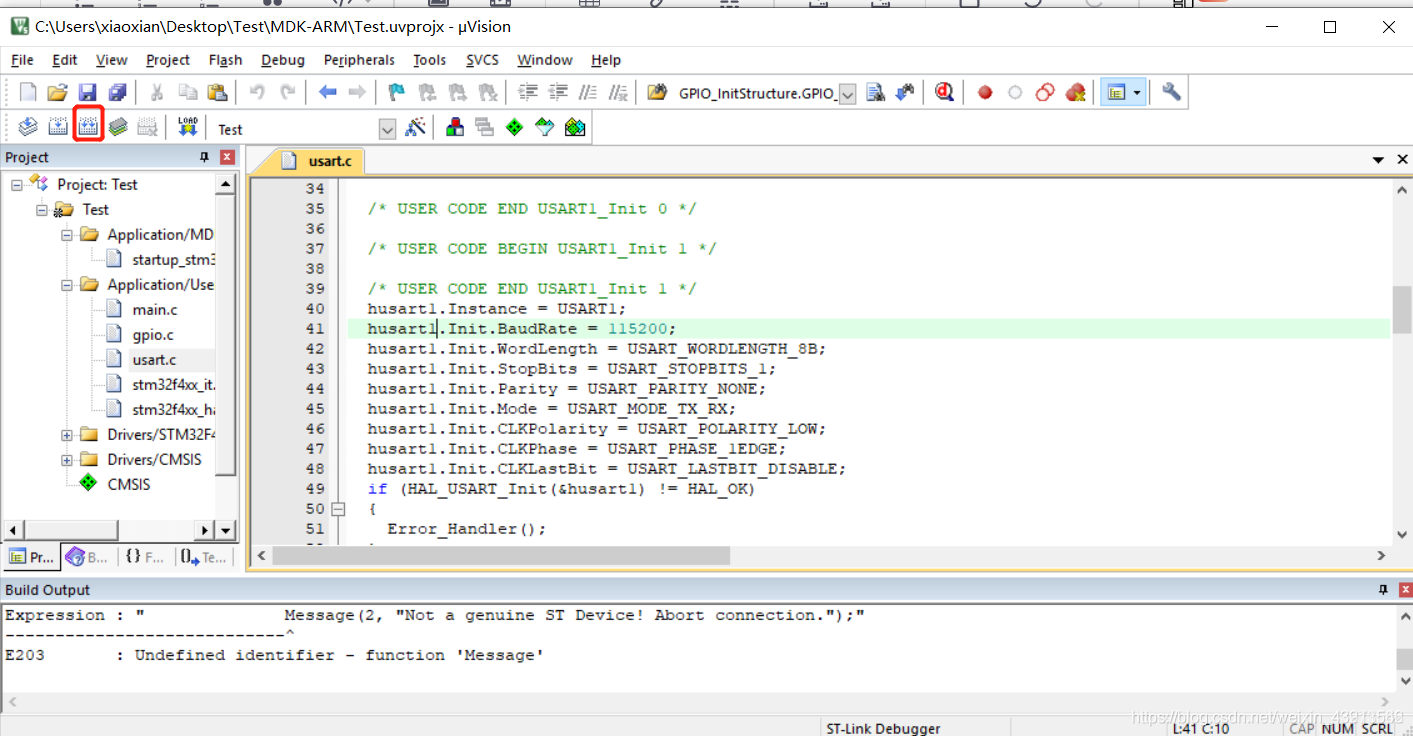

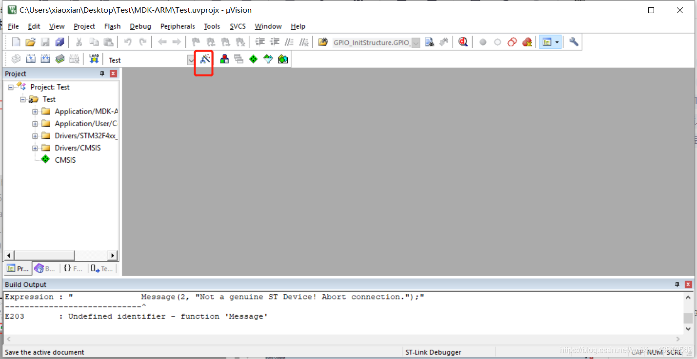

(1)用keil5打开此工程
在这里插入图片描述

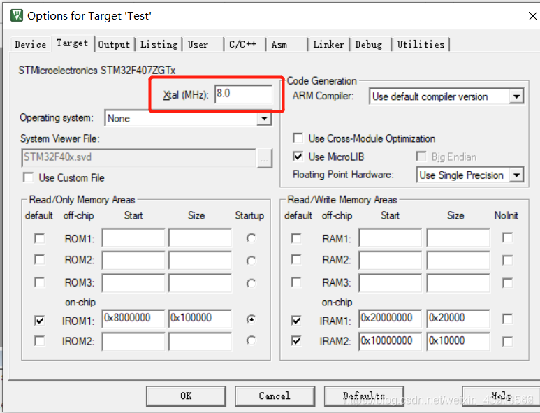

(2)点击option(锤子),然后进行主频配置,修改为8.0或者12.0,然后重新打开该工程进行检查,最后进行编译。
在这里插入图片描述

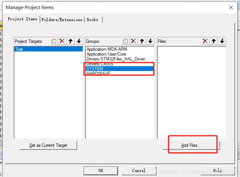

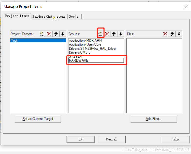

(3)在keil5上面创建SYSTEM和HARDWAVE两个文件夹
在这里插入图片描述
在这里插入图片描述
在这里插入图片描述

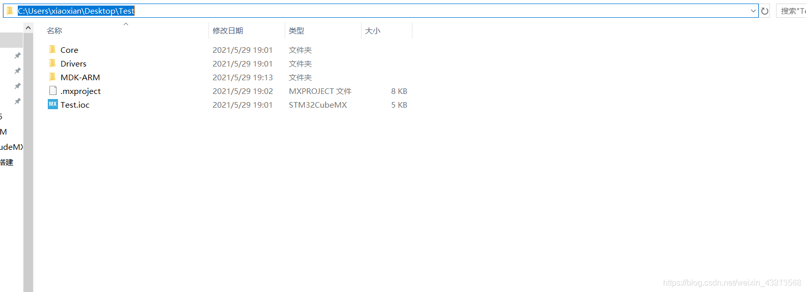

(4)回到本人创建的test工程目录,添加这两个文件夹,本人已经整理好了链接(STM32课程资料库文件),复制库文件里面SYSTEM和HARDWAVE两个文件夹到test工程目录下。
在这里插入图片描述
在这里插入图片描述在这里插入图片描述

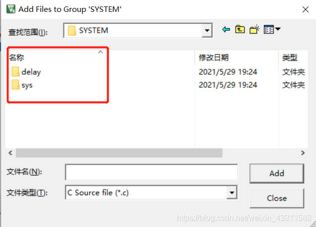

(5)回到keil5里面,继续点击那个文件管理,然后根据对应的文件夹添加文件,一个都不要漏。
在这里插入图片描述
在这里插入图片描述
在这里插入图片描述
注:HARDWAVE也是这样添加工程文件进去。
在这里插入图片描述

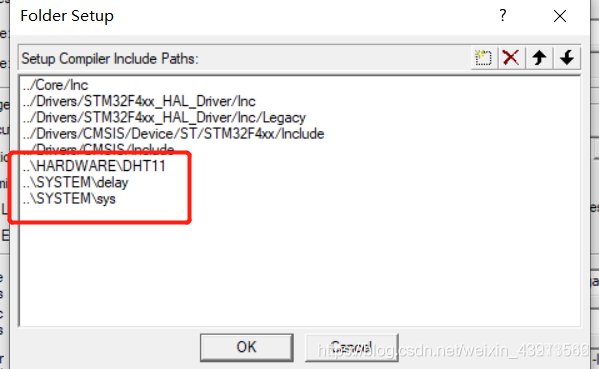

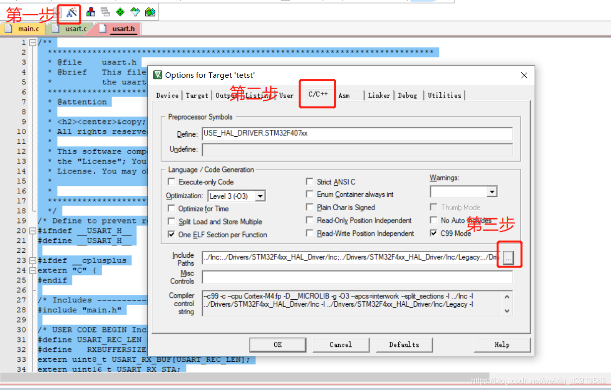

(6)配置头文件路径,选择为第4步已经复制的两个文件夹(SYSTEM和HARDWAVE)
在这里插入图片描述
