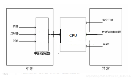

我们将母亲的处理过程抽象化——母亲的头脑相当于CPU
耳朵听到声音会发送信号给脑袋,声音来源有很多种,有远处的猫叫,门铃声,小孩哭声。这些声音传入耳朵,再由耳朵传给大脑,除了这些可以中断母亲的看书,还有其他情况,比如身体不舒服,有只蜘蛛掉下来,对于特殊情况无法回避,必须立即处理
有CPU,有中断控制器。
中断控制器可以发信号给CPU告诉它发生了那些紧急情况
中断源有按键、定时器、有其它的(比如网络数据)
这些信号都可以发送信号给中断控制器,再由中断控制器发送信号给CPU表明有这些中断产生了,这些成为中断(属于一种异常)
还有什么可以中断CPU运行?
指令不对,数据访问有问题
reset信号,这些都可以中断CPU 这些成为异常中断
重点在于保存现场以及恢复现场
