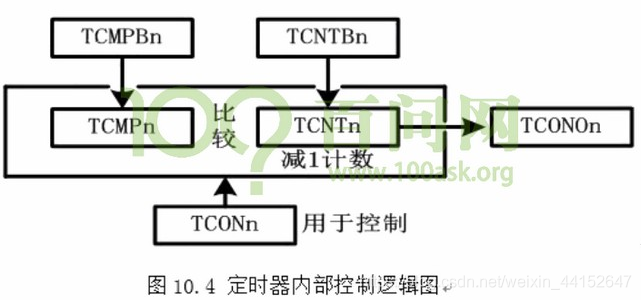

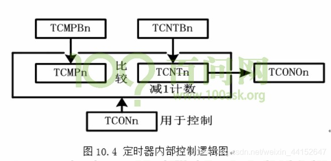

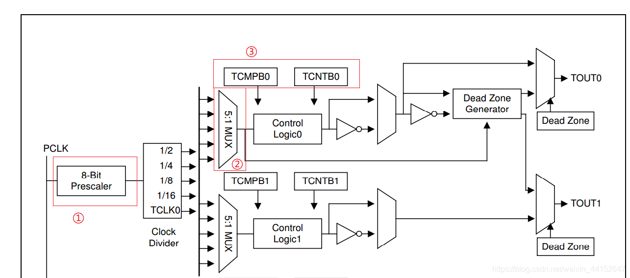

我们先把这个结构图展示出来
在这里插入图片描述
这个图的结构很好
这里面肯定有一个clk(时钟),
1 、每来一个clk(时钟)这个TCNTn减去1
2、 当TCNTn == TCMPn时,可以产生中断,也可以让对应的SPWM引脚反转,(比如说原来是高电平,发生之后电平转换成低电平)
3、 TCNTn继续减1,当TCNTn == 0时,可以产生中断,pwm引脚再次反转 TCMPn 和 TCNTn的初始值来自TCMPBn,TCNTBn
4 、TCNTn == 0时,可自动加载初始

打开芯片手册,我们想设置timer0的话
首先设置8-Bit Prescaler
设置5.1 MUX(选择一个时钟分频)
设置TCMPB0和TCNTB0
设置TCONn寄存器

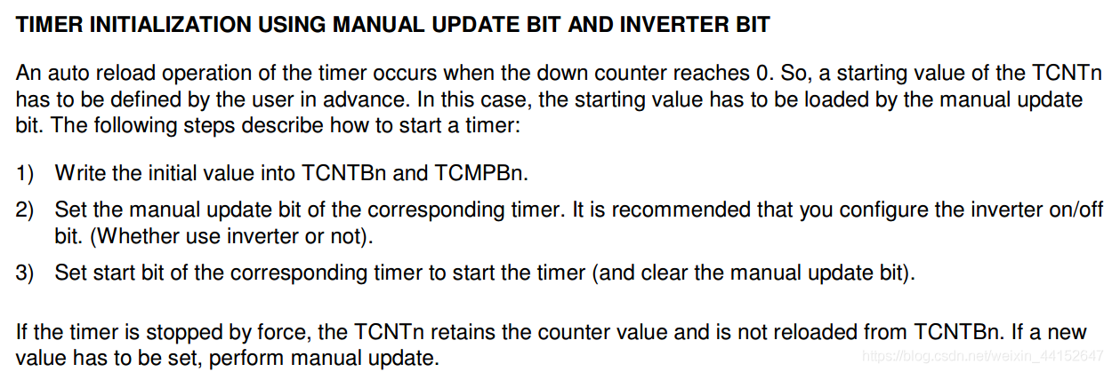

看手册上写如何初始化timer
在这里插入图片描述
把初始值写到TCNTBn 和TCMPBn寄存器
设置手动更新位
设置启动位

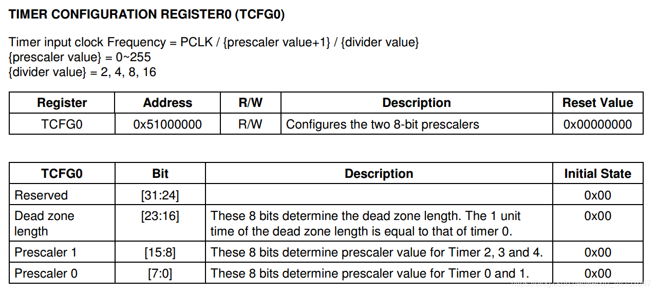

往下看到时钟配置寄存器
在这里插入图片描述
有个计算公式
Timer clk = PCLK / {(预分频数)prescaler value+1} / {divider value(5.1MUX值)}
PCLK是50M
= 50000000/(99+1)/16
= 31250
也就是说我们得TCON是31250的话,从这个值一直减到0
   Prescaler0等于99
  TCFG0 = 99; /* Prescaler 0 = 99, 用于timer0,1 */

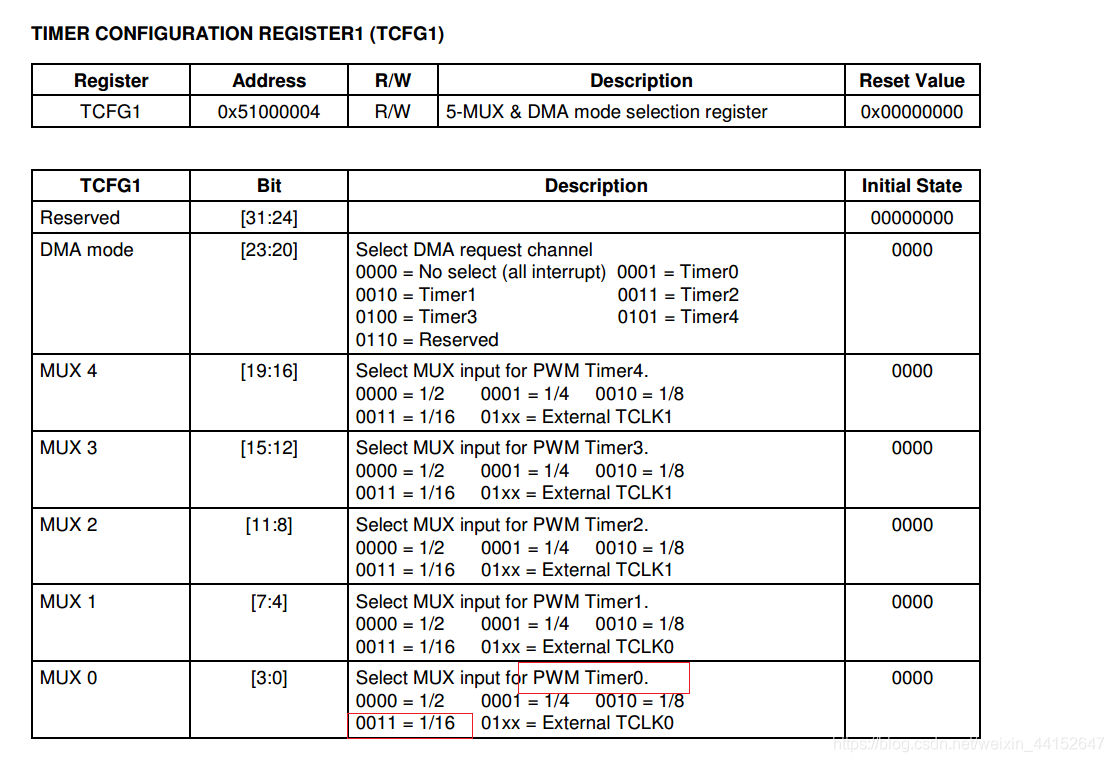

TCFG1 MUX多路复用器的意思,他有多路输入,我们可以通过MUX选择其中一路作为输出
在这里插入图片描述
根据上面mux的值,我们要把MUX0 设置成0011
只需要设置这4位即可,先清零
再或上 0011 就是3
TCFG1 &= ~0xf;
TCFG1 |= 3; /* MUX0 : 1/16 */

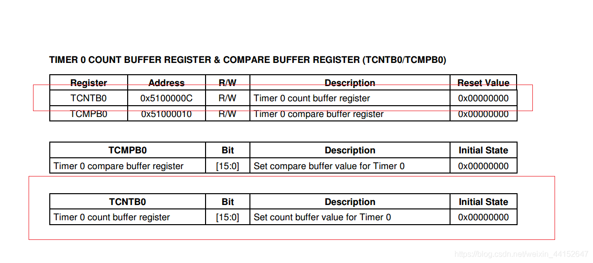

再来看看初始值控制寄存器
在这里插入图片描述
一秒钟点灯太慢了 ,就让0.5秒
TCNTB0 = 15625; /* 0.5s中断一次 */
这个寄存器是用来观察里面的计数值的,不需要设置

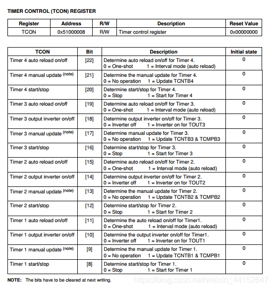

现在可以设置TCON来设置这个寄存器
在这里插入图片描述

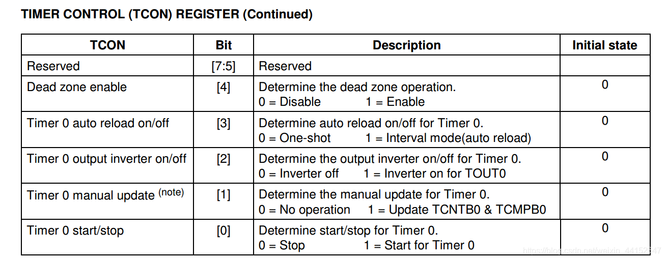

现在需要设置Timer0
在这里插入图片描述
开始需要手工更新
TCON |= (1<<1); /* Update from TCNTB0 & TCMPB0 */
把这两个值放到TCNTB0 和 TCMPB0中
在这里插入图片描述
注意:这一位必须清楚才能写下一位
设置为自动加载并启动,先清掉手动更新位,再或上bit0 bit3
TCON &=~ (1<<1);
TCON |= (1<<0) | (1<<3); /* bit0: start, bit3: auto reload */

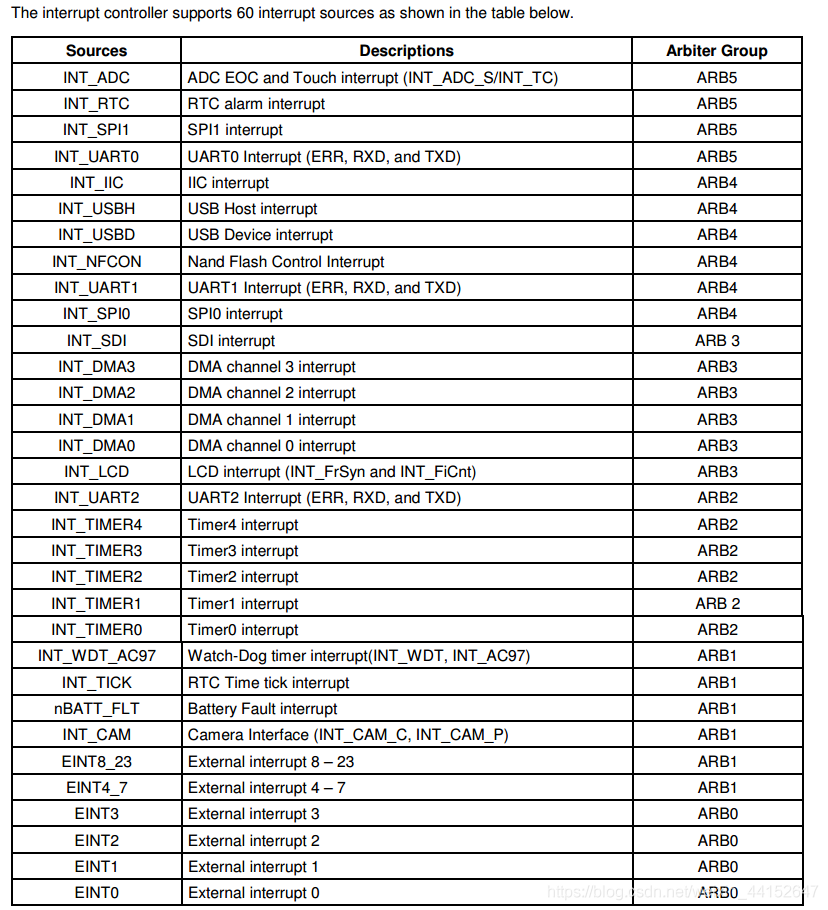

在Timer里没有看到中断相关的控制器,我们需要回到中断章节去看看中断控制器,看看有没有定时器相关的中断
我们没有看到更加细致的Timer0寄存器
当TCNTn=TCMPn时,他不会产生中断,会发生脉冲的反转,只有当TCNTn等于0的时候才可以产生中断,我们之前以为这个定时器可以产生两种中断,那么肯定有寄存器中断或者禁止两种寄存器其中之一,那现在只有一种中断的话,就相对简单些
设置中断的话,我们只需要设置中断控制器
设置interrupu.c中断控制器
*初始化中断控制器 void interrupt_init(void)
INTMSK &= ~((1<<0) | (1<<2) | (1<<5));
*把定时器相应的位清零就可以了,哪一位呢?
INTPND的哪一位?
INT_TIMER0第10位即可
在这里插入图片描述
INTMSK &= ~(1<<10); /* enable timer0 int */
