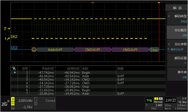

大家好,对于广泛应用在灯光照明控制系统中的DALI协议,ZDS2022示波器为您提供了完全开放的触发与解码模块,今天来共享下在ZDS2022示波器中,如何对DALI协议进行触发与解码操作?
按下【Decode】键,将解码类型设为DALI协议,开启协议触发,在示波器前面板上的触发控制区内按下【Auto/Normal】键,将触发方式由自动设为普通,按下协议参数软键,可对总线和触发模式相关内容进行设置,由于DALI协议的传输方式主要分为两种:Forward和Backward。
图1 DALI协议触发与解码
ZDS2022示波器DALI协议触发模式包括4种类型:开始位触发(BEGIN)、包含19个 bit的Forward消息帧触发,包含27 个bit的Forward消息帧触发和Backward触发。我们旋转旋钮A将触发模式设为Forward27触发,然后设置地址位、命令1和命令2的具体值,将地址位设为0xFF,命令1设为0xFF,命令2设为0xFF。屏幕上协议已经稳定触发,按下【Horiz】键,将储存深度设为112Mpts,保证波形放大时检测到完整帧,有效解码,放大波形细节观察解码事件,同时,可打开事件表,旋转旋钮B浏览DALI所有解码事件。
ZDS2022示波器完全开放的21种协议触发与解码,操作简单,功能实用!
