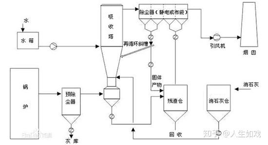

反应过程示意图

  从湿法脱硫工艺可以看出,脱硫脱硝过程中要大量使用石灰石。在残渣料仓、消石灰料仓和灰库仓都要用到料位开关,以保证残渣的排出和原料石灰石的适量供应,确保脱硫脱硝的高效运转。在早期,曾经选用射频导纳料位开关测量这些料位,但其存在以下3个方面的缺点:
