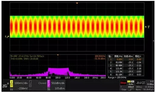

大家好,在上期视频我们与大家分享了一个调频信号的FFT分析内容,在ZDS2022示波器高达4Mpts的FFT样本点数下,其频率成分即刻显露无余。
对于其中出现的调频信号,您可能会说,当水平时基调大,波形变得非常密集,不能看到其整体特征,今天我们就来玩一玩这个调频信号,彻底认清它的真面目。
在ZDS2022示波器七个一键操作中,有一个称为【Persist】的按键,短按该键可在“灰度显示+无限余辉”、“色温显示+无线余辉”、“余辉关闭、色温显示关闭”三种模式下切换。
我们短按【Persist】键,使其停留在“色温显示+无线余辉”模式下,此时,看到屏幕上的调频波形,您是否有眼前一亮的感觉?在该模式下,暖颜色波形代表出现概率大的波形,冷颜色波形代表出现概率小的波形,屏幕上红色波形显然就是主要的调频段了。
图1 调频信号FFT分析
我们继续调小时基,屏幕上波形在色温显示模式下会显示出不同颜色的美丽波形。看着美丽的波形,您有没有想起广州灯光节呢?如果可以,ZDS2022示波器让您每天大饱眼福!
ZDS2022示波器让您在观察美丽波形的同时,看着FFT分析结果,瞬间看透调频信号!
