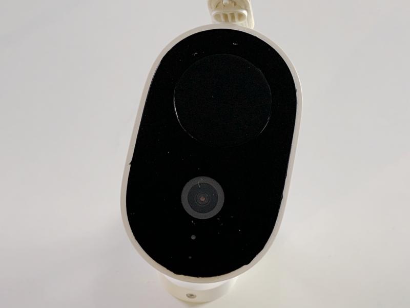

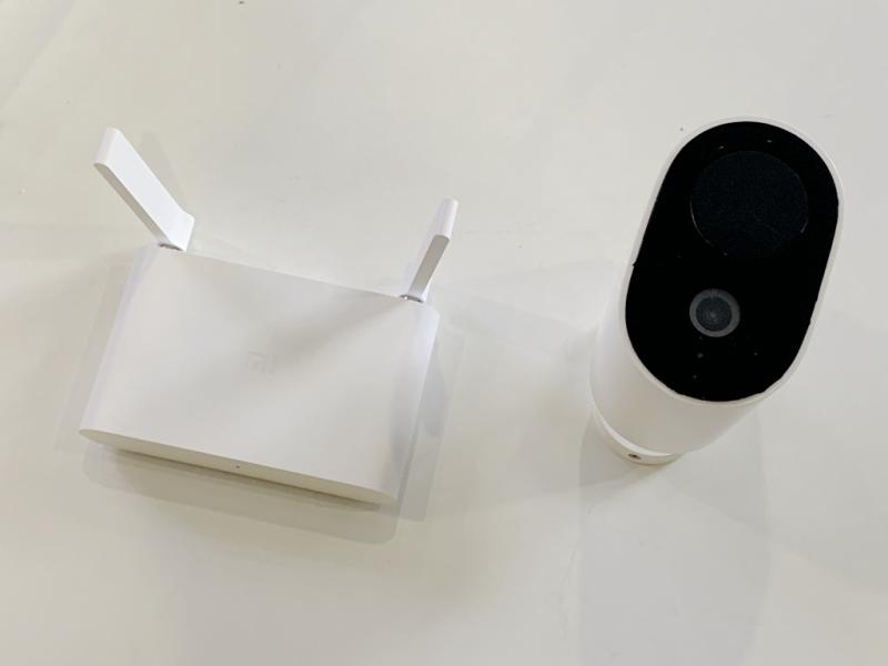

小米室外摄像机电池版跟传统摄像头最大不同一点是分为了室内机和室外机两个部分,室内机和室外机是通过无线连接的。

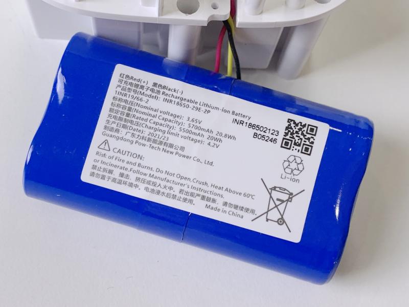

室外机是摄像头主体,内置5700mAh锂电池,官方宣称可提供90天超长的续航,同时提供24小时异动侦测功能。因为本身主打的是室外监控,所以考虑到各种环境,防水性能应该很扎实,至少从表面来看,除了扬声器处有开孔,其它地方基本是一体式结构。

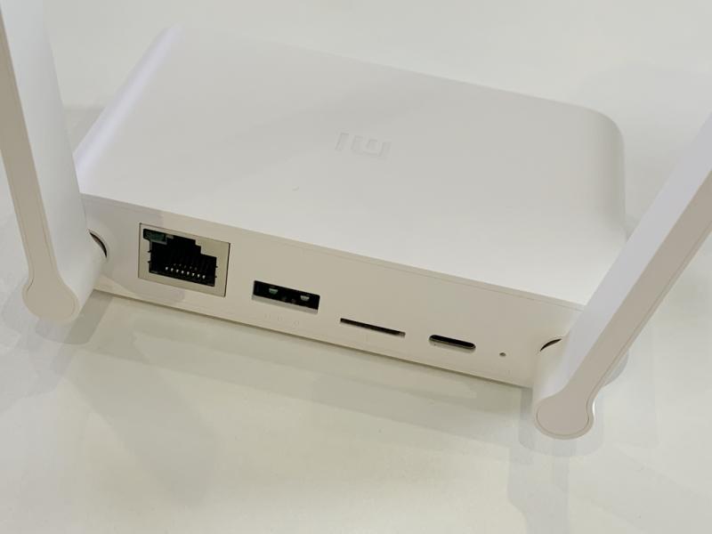

而室内机非常精致小巧,造型更像一个小路由器,通过适配器供电,用于和室外机无线连接和录像储存的功能,可以通过MicroSD卡或者U盘存储图像。

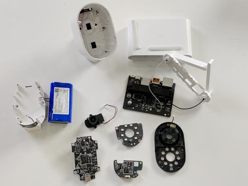

拆解完的全家福如下图所示。
室外机包含核心主板,PIR人体传感器以及麦克电路板,光敏传感器和红外驱动电路板,电池,喇叭,摄像头模组;而室内机就只有一个主板,真就和一个普通路由器没多大区别。

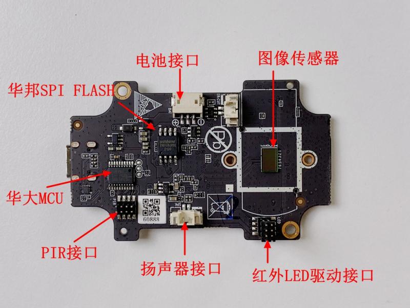

摄像头主板视频编码芯片采用北京君正的智能视频SoC芯片T31,内部集成1.5GHz主频的CPU以及AI加速引擎;星光级ISP,支持WDR功能,支持5M30帧,支持H.265编码,此外还包含丰富的功能接口,具体如下图所示。
随着AI应用的不断完善,现在很多摄像头都会集成AI人脸检测/识别、动物检测、车辆侦测等各种功能,主要还是看摄像头具体应用在哪个地方,诸如像T31这样集成AI引擎的智能处理器在目前市场还是非常受欢迎的。
无线方案采用的是芯之联的低功耗WiFi MCU(XR871GT),集成了ARM Cortex-M4F处理器,最高主频192MHz,有448KB的SRAM,支持外部的Flash接口,在这个产品上外部接了一颗芯天下的32Mbit SPI FLASH(XT25F32B-S)。
另外,这颗无线MCU还有几个重要的功能部分,也就是如何实现高续航以及和如何与室内机进行无线传输,并且保证安全。
可以再来看下上面这张WiFi芯片的内部硬件系统框图,一个无线局域网子系统,包括802.11b/g/n无线电、基带和MAC;一个支持硬件加密引擎,保证录像传输时的安全;还有电源管理单元,厉害之处在于可以单独地关闭多个功率域和时钟,并且可以独立地将应用和WLAN子系统置于低功率状态,以支持摄像头不同的应用情况。
现在你应该明白为什么这个摄像头续航的可能会达到90多天,因为摄像头在平时并不是实时监控以及实时传输图像,只有在侦测到异动的时候,才会打开监控,这样虽然说有些讨巧,但确实是监控的另一种思路。
摄像机扬声器电路采用的是芯泽通的单声道D类功放(CS8302M),信号直接连接T31芯片。主板上的接口采用USB-C,并没有半点节省的意思,好评;充电管理芯片是上海智浦欣微电子2A同步降压充电管理IC(CS5256E),电池电量计芯片(AXP2601)则是芯智汇的产品,都是国产芯片。
翻到主板的背面(如上图所示),有华邦的SPI Flash(W25Q128JVSQ),华大的超低功耗MCU(HC32L110)。可能有人有疑问了,这里为啥还要一颗MCU呢?从电路来看,这颗MCU大概率是用于电池计量管理以及部分传感器功能触发和控制。图像传感器无法得知具体型号,而相应的摄像头模组则带有滤光片切换电路,可以通过环境光传感器来实现红外滤光片的切换。

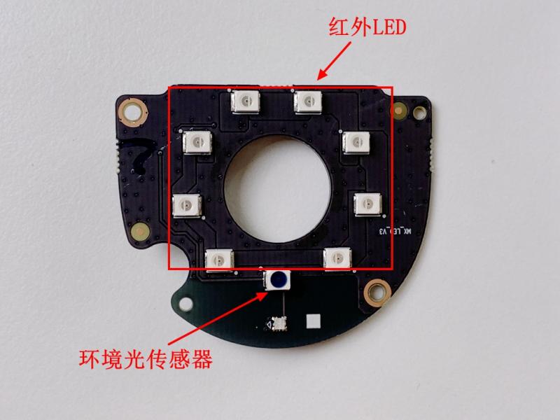

下图是传感器接口板,外面一圈是七个红外灯,一颗环境光传感器,侦测黑夜或是白天,然后通过电路判断要不要打开红外传感器监测。
板子背面是红外LED的驱动电路。

室外机的锂电池组容量是5700mAh,18650规格的电池,广东力科新能源有限公司制造。

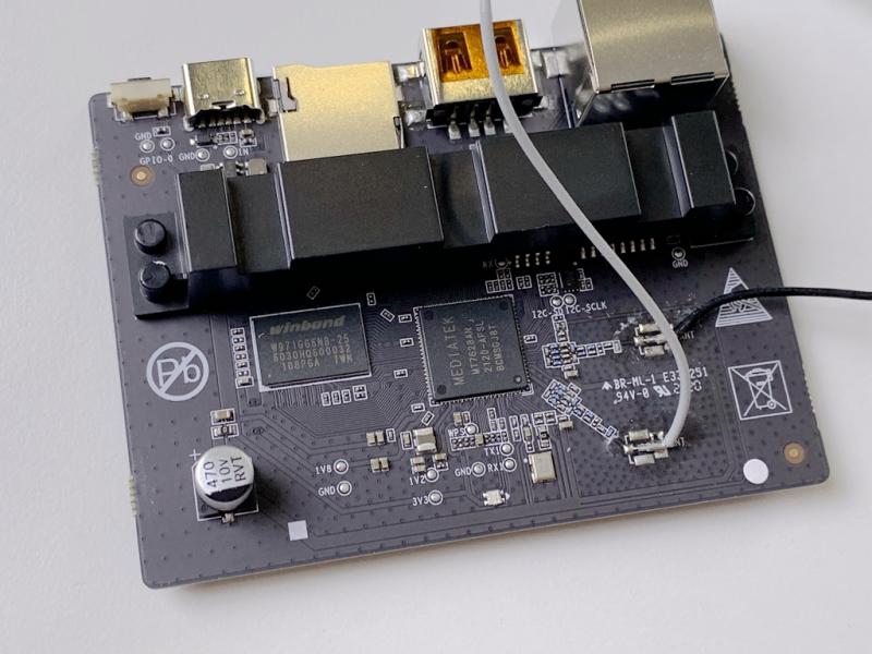

  • 室内机

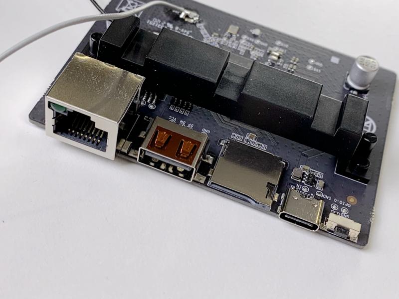

室内机基本上可以理解成一个传统2.4G的无线路由方案,核心为联发科的802.11n WiFi单芯片系统方案(MT7628AN)。这种方案在目前的路由器上基本上已经淘汰了,但是还是可以作为智能家居设备的无线系统方案,这种感觉怎么说来着,有点像接盘侠。运存采用的是华邦的1Gb DDR2(W971GG6NB-25);SPI FLASH依旧是华邦的(W25Q128JVSQ),跟室外机主板上的规格型号是一样的。
整个摄像头用了3颗SPI Flash,两颗华邦的,一颗芯天下的,而国内的话其实还有一家做SPI FLASH挺牛的,也是做存储起家的兆易创新,这几颗存储也完全可以用兆易创新的料代替,可选性还是挺多的。
网络隔离变压器是汉仁的HR64164E,除此之外,剩余的就是板子上的接口:以太网口,USB存储口,MicroSD卡槽,USB-C口供电,还有个复位按键。
