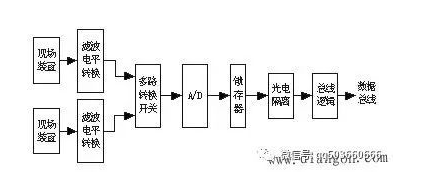

( 2 )模拟量输入接口
它的作用是把现场连续变化的模拟量标准信号转换成适合可编程序控制器内部处理的由若干位二进制数字表示的信号。模拟量输入接口接受标准模拟信号,无论是电压信号还是电流信号均可。这里标准信号是指符合国际标准的通用交互用电压电流信号值,如 4 ~ 20mA 的直流电流信号, 1 ~ 10V 的直流电压信号等。工业现场中模拟量信号的变化范围一般是不标准的,在送入模拟量接口时一般都需经变送处理才能使用。图 4 是模拟量输入接口的内部电路框图。
PLC输入端口和输出端口工作原理与接线
图 4 模拟量输入电路框图
模拟量信号输入后一般经运算放大器放大后进行 A/D 转换,再经光电耦合后为可编程控制器提供一定位数的数字量信号。

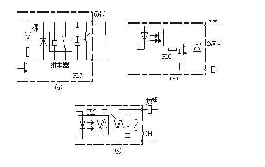

它的作用是把可编程内部的标准信号转换成现场执行机构所需的数字(开关)量信号。数字(开关)量输出接口按可编程控制器机内使用的器件可分为继电器型、晶体管型及可控硅型。内部参考电路图见图 5 所示。
PLC输入端口和输出端口工作原理与接线
图 5 数字(开关)量输出电路
从图中可以看出,图 5 ( a )为继电器型、图 5 ( b )为晶体管型、图 5 ( c )为可控硅型。 各类输出接口中也都具有隔离耦合电路。这里特别要指出的是,输出接口本身都不带电源,而且在考虑外驱动电源时,还需考虑到输出设备器件的类型。继电器式的输出接口可用于交流及直流两种驱动电源,但接通断开的频率低,晶体管式的输出接口有较高的接通断开频率,但只适用于直流驱动的场合,可控硅型的输出接口仅适用于交流驱动场合。

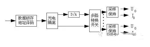

它的作用是将可编程控制器运算处理后的若干位数字量信号转换为响应的模拟量信号输出,以满足生产过程现场连续控制信号的需求。模拟量输出接口一般由光电隔离、 D/A 转换和信号驱动等环节组成。其原理框图见图 2-7 。
PLC输入端口和输出端口工作原理与接线
图 2-7 模拟量输出电路框图

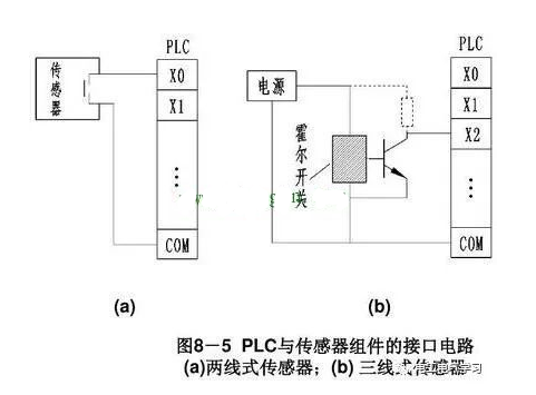

一、输入端口常见的接线类型和对象:

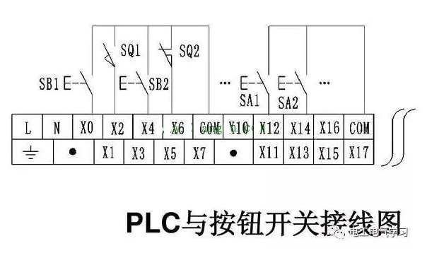

PLC输入端口一般是输入:
1,开关量信号:
按钮,行程开关,转换开关,接近开关,拨码开关等等。
举个简单的例子更加容易说清楚:
PLC输入端口和输出端口工作原理与接线
按钮或者接近开关的接线所示:PLC开关量接线,一头接入PLC的输入端(X0,X1,X2等),另一头并在一起接入PLC公共端口(COM端)。
2,模拟量信号:
一般为各种类型的传感器,例如:压力变送器,液位变送器,远传压力表,热电偶和热电阻等等信号。
模拟量信号采集设备不同,设备线制(二线制或者三线制)不同,接线方法也会稍有不同。如图所示:
PLC输入端口和输出端口工作原理与接线

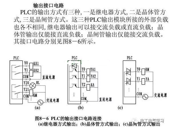

二、输出端口接线。
PLC输出端口接线一般可以分为以下三种情况:
1,继电器输出。
2,晶体管输出。
3,晶闸管输出。
PLC输入端口和输出端口工作原理与接线
PLC输出方式不同,输出负载所接的电源类型也不同。如图所示:这是PLC输入端和输出端的基本接线,属于PLC基本知识。

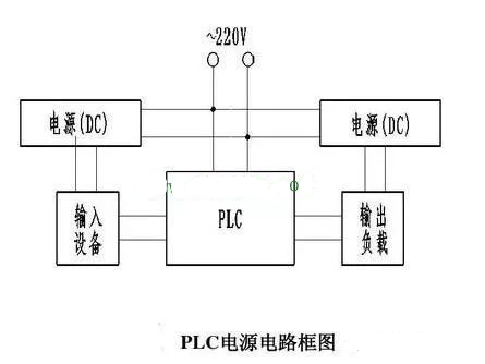

1,PLC电源电路。
PLC控制系统的电源除了交流电源外,还包括PLC直流电源,一般而言,PLC交流电源可以由市电直接供应,而输入设备(开关,传感器等)的直流电源和输出设备(继电器)的直流电源等,最好采取独立的直流电源供电。大部分的PLC自带24V直流电源,只有当输入设备或者输出设备所需电流不是很大的情况下,才能使用PLC自带直流电源。
PLC输入端口和输出端口工作原理与接线

PLC自带的输入口电源一般为DC24v,输入口每一个点的电流定额在5mA-7mA之间,这个电流是输入口短接时产生的最大电流,当输入口有一定的负载时,其流过的电流会相应减少。PLC输入信号传递所需的最小电流一般为2mA,为了保证最小的有效信号输入电流,输入端口所接设备的总阻抗一般要小于2K欧。
PLC输入端口和输出端口工作原理与接线
也就是说当输入端口的传感器功率较大时候,需要接单独的外部电源。
