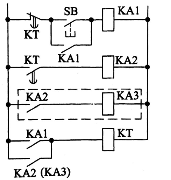

我们看一个例子:一个继电器控制回路如图1所示。
PLC编程最容易犯的错
图一
因继电器控制系统是以“并行”方式工作的,而且其触点的通断需要一定的动作时间。所以当该电路起动后,时间继电器KT延时时间到时,KT是否能继续保持通电状态,需要同时考虑“并行”的两个动作过程:KT的常闭延时触点断开,KA1失电,KA1常开触点断开;KT的常开延时触点闭合,KA2得电,KA2常开触点闭合。这两个过程作用的结果,来决定KT的状态。同时,触点动作时间的存在,使得电路出现时序竞争。因此该电路不能可靠工作。如果加人虚框中的回路,并如图1把KA2的常开触点换成KA3的常开触点(见图1中括号)。结果是KT动作后,KT自身失电,就不会继续保持通电状态。

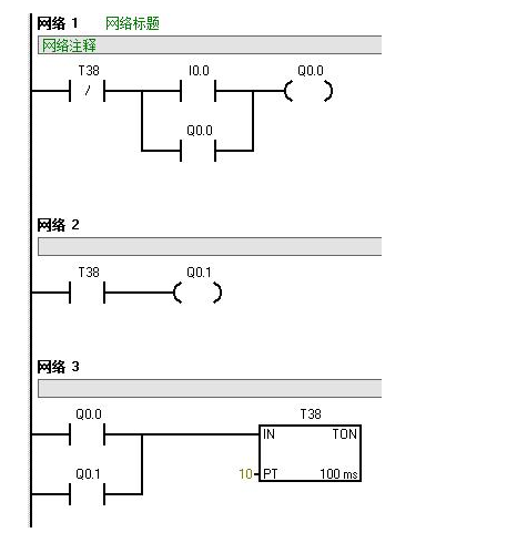

同样是这个电路,我们用PLC来实现,梯形图如图2所示。 PLC是以“串行”方式工作的,也就是以扫描的方式,循环地、连续地、顺序地,逐条执行程序的方式工作。同时在PLC中,软触点的动作可认为是瞬时完成的,且其能把本次动作的结果记忆保持到下一次扫描运算时为止。即具有记忆保持功能。按这样一个顺序“串行”的工作方式,梯形图动作顺序如下:
PLC编程最容易犯的错
图二
当在某一扫描周期中T38延时到后,则:网络1中T38 常闭触点断开(OFF) Q0.0 OFF(无输出);网络2中T38常开触点闭合(ON),Q0.1 ON;网络3中Q0.0常开触点OFF,Q0.1常开触点ON,T38继续保持通电状态。而且不论我们在Q0.1与T38之间再加多少级前面继电器电路所加的虚框中的回路,并把Q0.1常开触点换成所加回路最后一级继电器的常开触点,T38仍能继续保持通电状态。

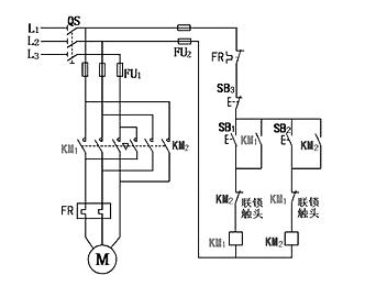

我们再看一个例子。大家都比较熟悉的电动机正反转控制电路,见图3。
PLC编程最容易犯的错
图三

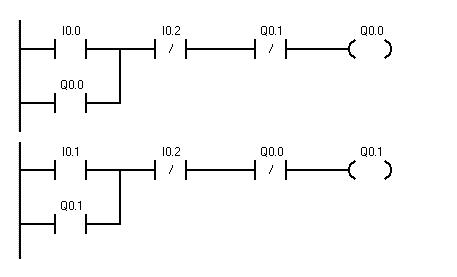

在这个电路里面,启动按钮我们使用SB1、SB2的常开按钮,而停止按钮则使用的是SB3的常闭按钮。PLC程序里面也是这样设计的。(见图4)
PLC编程最容易犯的错
图四
但是我们给PLC设计硬件输入时,停止按钮SB3却不能像继电器控制电路那样使用常闭触点而是使用的常开触点,见图5。这是为什么呢?这是因为继电器控制电路里按钮开关直接控制接触器的线圈,而在PLC控制程序里,按钮开关控制的却是与之对应的输入继电(I),而由这个输入继电器再去控制其触点,不能把硬件按钮开关看出程序里的软触点,就相当是拐了个弯一样。程序里的软触点受相应的输入继电器控制,而输入继电器的状态又受外部所接的输入信号元件(比如按钮开关)的控制。这是初学者容易搞混淆的地方。
PLC编程最容易犯的错
图五
假设这个例子里的停止按钮SB3我们像继电器控制电路一样,使用常闭触点的话,那么PLC一上电,SB3对应的输入继电器I0.2立即为ON,则相应的软触电I0.2就会改变状态常闭触点立即就断开了,如果再按下启动按钮SB1,输出继电器Q0.0或Q0.1就不会有输出,即一直为OFF。

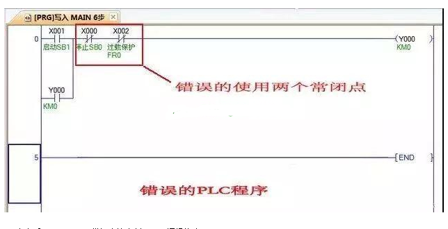

在编制plc程序时,不管是新手还是老手,都会犯下这种低级错误。因为这种错误是非语法上的,所以用编程软件也不能检查出错误之处。此错误一旦发生,自己有时还很难发现,直至上机调试运行时,所控设备不能运行或运行到某个位置停止不前,才察觉出来有问题,再对PLC程序逐条逐句查找分析,或采取对程序逐条逐句执行,费时费工。
那么究竟是什么问题易使我们犯下这种低级错误呢?继电器电气控制的固有思维,在编制程序时,某个或几个输入点采用物理常闭触点(如停止开关、行程限位开关),在程序中,仍延续继电器电气控制方式编制,即仍采用常闭接点作为导通条件使用。

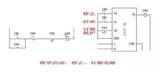

下面用一个简单的启停与自锁电路示例来说明。
PLC编程最容易犯的错
根据上图编制的不能运行的错误PLC程序如下:
PLC编程最容易犯的错
PLC上电后,X000、X002常闭点就会断开。即逻辑值为“0”
Y0=(Y0+X001)×X000×X002

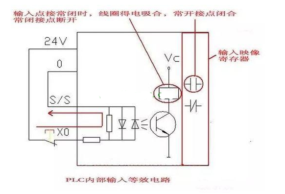

从上面数字逻辑表达式可知,在按下启动按钮SB1后,X001的逻辑值为“1”,而Y0的逻辑值永远不会变化,始终为“0”。原因是与PLC内部输入电路有关,以下是PLC内部输入等效电路:
PLC编程最容易犯的错

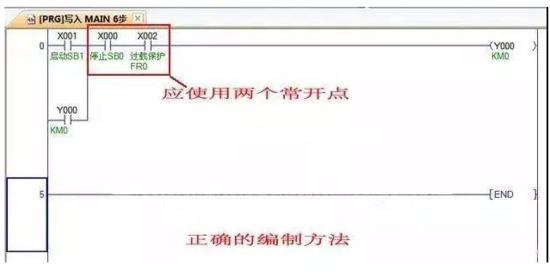

正确的PLC程序如下:
PLC编程最容易犯的错
PLC上电后,X000、X002常开点就会闭合。即逻辑值为“1”
只要按下启动按钮SB1后,X001的逻辑值为“1”,Y0逻辑值就为“1”。松开启动按钮SB1,X001的逻辑值为“0”但Y0逻辑值为“1”,Y0与X001是或的关系,保证了Y0逻辑值始终为“1”,即自锁。直至按下停止按钮或出现过载 (FR0动作),Y0的逻辑值才变为“0”。
通过上面的简单示例可知,新手可能还未弄懂外部为常闭输入时,经PLC内部输入电路后逻辑值发生了“非”的变化。以及继电器电气控制固有思维影响,老手是出于疏忽。这虽然是低级错误,也易发生在程序编制过程中。
